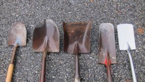

Самым важным нюансом является правильный подбор инструмента – его нужно выбирать самостоятельно под себя. Если лопата будет слишком большой и тяжелой, то последующие боли в спине и по всему телу неизбежны. Если длина черенка доходит до локтя при втыкании ее в грунт примерно на 20-25 см, то она подобрана правильно и под рост человека.
Изменено пользователем giliki
https://mdrussia.ru/topic/95942-zatochka-lopaty-i-kak-pravilno-kopat-lopatoy/#findComment-1153782

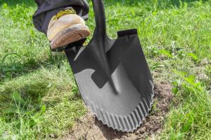

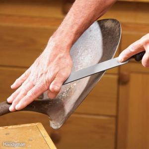

Штык инструмента должен быть острым и хорошо наточенным для более легкого проникновения в почву.
Лучше всего брать не квадратную лопату, а закругленную, так как последний вариант лучше прорезает землю.
https://mdrussia.ru/topic/95942-zatochka-lopaty-i-kak-pravilno-kopat-lopatoy/#findComment-1153784
Необязательно угол штыка к почве при проникновении должен быть прямым – все зависит от цели копки. Для осуществления рыхления почвы достаточно 45 градусов, неглубокого проникновения и прокручивающих движений. Движения под прямым углом лучше всего осуществлять при копании траншеи или же ямы.
Большинство лопат можно с легкостью наточить при помощи крупнозернистой наждачной бумаги. Существуют другие способы для заточки лопаты: с помощью ножа и рашпиля.

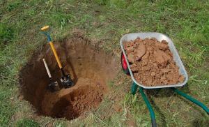

Эту особую технику копки используют солдаты для быстрого и результативного рытья окопов. Применяют они при этом компактную саперную лопату.
Основой такой техники является то, что нужно срезать грунт небольшой толщины – по 3-4 см. Такие небольшие срезы проще выкапывать и бросать дальше, чем полный стык грунта.
С подобной техникой можно проработать несколько часов и выкопать не одну яму без особой усталости.
Такому способу копки легко поддаются любые почвы, в том числе глиняные и торф.

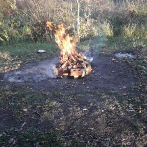

Первый и проверенный способ довольно прост в использовании, но может занять довольно много времени. Перед самой копкой нужно на месте ямы развести костер. Дождавшись того, когда он потухнет, следует начать копать. После того как будет снят верхний слой, нужно снова развести костер уже в яме и продолжить копать до нужной глубины.

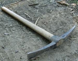

Следующий способ – это использование кирки. Она представляет собой ручной ударный инструмент, специально предназначенный для работы с плотным и даже каменистым грунтом. Но одной кирки будет недостаточно – необходима лопата.
