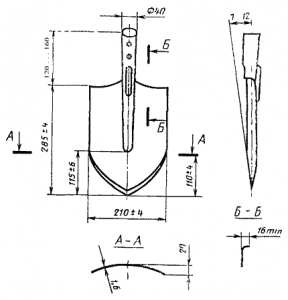

Приветствую! Лопата копальная остроконечная, ЛКО

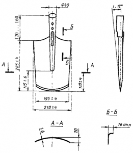

Лопата копальная прямоугольная, ЛКП

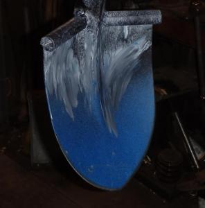

Добрый вечер !
Вот ,таким образом затачиваю лопату .
Эту уже вторая ,первую подарил знакомому ,у него позвоночник побаливает ,попробовал моей ,понравилось - подарил!
Как бы, по тяжелым грунтам -самое то ,что надо ,усилий совсем мало ,нужно прилагать ,да и небольшие корни рубит хорошо .

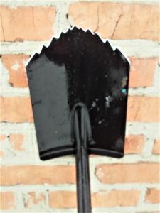

09.02.2021 в 20:48, Yrfind сказал:
Эта лопата убийца всех монет.
Зубья нужны , чтобы монета не соскальзывала, когда на нее попадет лопата? Ну и чтобы наверняка её рубануть.
