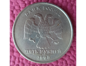

   Ещё раз здравствуйте!
Уважаемые "бракофилы", давно не могу найти ответ на мучающий меня вопрос:, - обращался на профильные сайты ( без названия), но вразумительного ответа так и не последовало...
Итак:- Немного  по «теории» : ( совсем  не претендуя на полноту «освещения».)
- « Прокат » виден по всей монете, « шлифовка » - в отдельных участках, иногда и по всему полю...,
- Полосы « проката » шире, чем следы « шлифовки »...,
- С обратной стороны монеты « прокат » симметричен,  « шлифовка » одной стороны ведёт себя независимо на другой стороне (« шлифовка »  разных предметов, штемпелей)...,
- « Прокат »  больше видим как впалые линии, « шлифовка »  всегда в виде выпуклых линий...,
- « Прокат »  проходит по рисунку, « шлифовка »  -  насквозь его...,
- У « проката »    рельеф низкий и широкий. При « шлифовке »  линии на штемпеле выглядят, как борозды. Они образуются, когда грубо правят штемпель, корректируют его. Поэтому, при ударе, они не могут деформироваться, так как уже стали частью общего рисунка штемпеля. Они будут видны и на всех последующих монетах, при работе данного штемпеля...
Вопрос: -1. Если это - « Прокат »  то почему полосы после чеканки хорошо просматриваются, а не сплющены, разглажены и пр. как,видимо,по законам физики,должны бы выглядеть после удара штемпеля)?
2. Если это « шлифовка » - то почему «линии» проходят не только по полю, но и по рельефам «легенды»( по голове,перьям,буквам,дате,пр.)
 Сразу предупреждаю, что осталось только старое фото, саму монету куда-то "зашхерил", в альбоме на нашёл, но если будет "край", то проведу дополнительную инвентаризацию ! )))

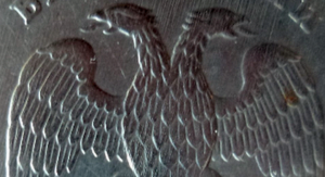

  Предвидя претензию, что ничего не видно, увеличил отдельный .участок  ( см.голоы и крыло справа, ну и пр) и подредактировал цвета.

обычная монета, без браков, цена 5 рублей

@Klio56
Да это брак проката.
Относится к дефекту заготовок.

Просто шлифовка.Кант "удачно " где-то поелозил.Много подобных именно на 5 руб 1998ММД.Не брак проката.Сначала отбрасывал в сторону,когда скопилось болнн 40-ка монет оного номинала,данного года ММД--просто пустил в оборот и более не "заморачивался",ибо на спец.ресурсах мне посоветовали сделать это лет 15-ть назад.

@Sks_kostja Это очевидно, но почему в этом случае "полосы" от первоначального брака проката ясно видны  не только по полю монеты ,но и по  " легенде", где их по логике не должно быть, ведь на этом участке, принимающем большее давление штемпеля они должны были бы быть  "разглажены" и скрыты  "рисунком"?!

Брак проката бывает "выраженый",который ЛЮБОЙ заметит.Бывает и не "выраженый",который интереса не представляет не только собирателям,но и контролёрам МД.Обычный "брак" проката выражается при плакированных монетах не "Впуклостями-выпуклостями" на материале--а линиями,отличающимися по-цвету.

это - « Прокат
Когда прокат,полосы ровные через всю длину монеты, и параллельны-как на данной монете
1 час назад, Klio56 сказал:
это « шлифовка »
Это не шлифовка штемпеля, так как полосы обычно не через всю длину,они отличаются и по форме и немного по направлению,ну и как вы сказали ."проходят не только по полю, но и по рельефам «легенды»"
Как бы сильно не был удар штемпеля,полосы все равно будут видны, но здесь больше видать из за того что сила удара была меньше чем вы встречали ранее

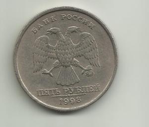

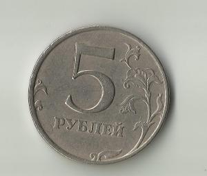

Сегодня было свободное время.Сделал "скан".Полно их с грубой шл.Сравнивайте.
