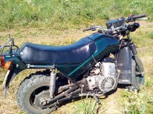

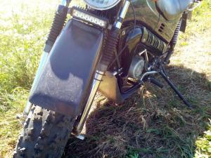

Приветствую всех.Так как ездить на коп не с кем,пришлось купить мотоцикл.Год выпуска 1987,достался в плачевном состоянии.Был полностью разобран,покрашен заново.

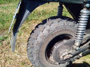

Движок откапитален.Покрышки от квадрика.С родными по грязи как то не очень.Теперь проходимость на высшем уровне.Давление 0,5 атмосфер.Плюсы данного мотоцикла,принудительная система охлаждения.Не дает двигателю перегреваться при езде на низких передачах.

Родная покрышка примерно такая же.По проходимости не фонтан.В жижу не заехать на нем.Он больше для песка и проселочных дорог.

 Не стартер,а правильней династартер.Он служит не только для запуска двигателя , но и вырабатывает электрический ток(выполняет роль генератора)
33 минуты назад, вовчик сказал:
Родная покрышка сильно отличается от той которая от квадрика.С родной,по грязи езда не комфортная.Покрышка сразу же забивается грязью и мотоцикл начинает таскать из стороны в сторону.Установка покрышек от квадрика делает мотоцикл проходимым по любой грязи

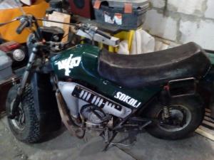

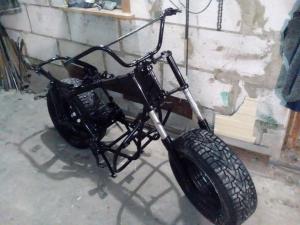

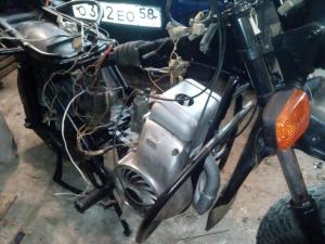

Ба... Камрад,дай обниму!  Два года назад такой- же взял,убитый нафиг .Разобрал до винтика,покрасил,сидуху перетянул,габажник и дуги безопасности с переди и сзади сварил,собрал. Осталось самую малость- проводку перетянуть и аккум купить.image-22.thumb.jpg.97213ba79469c77845dc2798c4451528.jpgimage-14.thumb.jpg.fe1d2c9ae29d1f91b7d25d1d55ee8359.jpgimage-20.thumb.jpg.4616d3a1dc5696839011f29d27544bc7.jpg
image-17.thumb.jpg.9c2ab8250598dddd8648bdc206bd01a3.jpgimage-16.thumb.jpg.69a9320dbe4fc64dd08164cdfb1a0483.jpgimage-11.thumb.jpg.a202c028e23a2de7780b1b60747caf5f.jpg

Не стал так делать.Покрышка однослойная,резина очень тонкая.Не достаток этой резины,при проколе она спускает до самого обода и мотоцикл с места не сдвинуть.Был у меня прокол заднего колеса в самой глуши возле урочища.Пришлось бортировать и клеить на месте,хорошо что аптечку с собой возил.После этого пришлось искать альтернативу родным покрышкам.Выбор стал на покрышки от квадрика.Плюсы,покрышка имеет 6 слоев,агрессивный протектор для бездорожья.И самое главное при проколе не спускает за счет жесткого бокового корта.При проколе даже не заметишь что шина спустила.На таких покрышках можно ездить не накачивая их.Брал размер 21х7х10 но лучше брать 22х7х10 или 23х7х10(но эти уже начинают шаркать о гофры цепи)

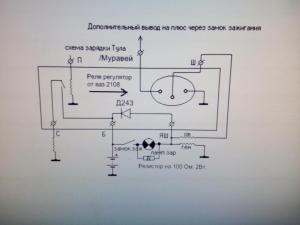

Родную проводку лучше переделать.И самое главное переделать реле регулятор,а то он убьет акумулятор за сезон(если ставить гелевый)

Буду с вами советоваться. А какой РР Вы поставили взамен штатного? Читал,народ от Ваза ставит.

Как говорится,чем смогу тем помогу.От ваза и ставил.Схемка очень простая.Требует минимум знаний в электронике.
Спасибо,скачал!

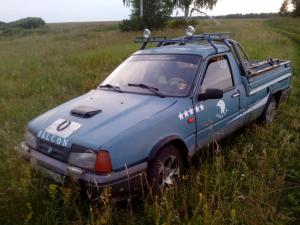

Взял ещё полтора года назад ИЖ Ода фургон,сделал из него боевой пикап,для копа,рыбалки и хозяйства. Ещё ждёт своей очереди мотик Минск 1972 г.в.Я его красил лет 17 назад,старшему сыну,теперь младшему надо обновить))IMG_20190716_190308.thumb.jpg.fa7d249fa2f102d26bf91e22e776738a.jpg

Не плохой автопарк)))Мотоцикл не пойму 106 модель?
Только что, nikolayZag сказал:
Это не всё)))
Да фиг его знает))) Уже 4-х скоростной.Простейший карб на защелке и воздушный фильтр с масляной ванной. Два баллона резины на него надо,5 тыр.
Резина на 19?
