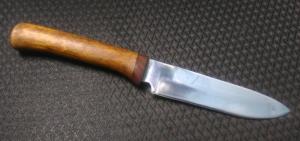

В 09.02.2017 в 22:42, мутный блондин сказал:
получились как получились делал первый раз
мутный блондин , а фотки по резкости , ни дать , ни взять, как раз как твой ник ))) Ножики нормуль, но с фоток и ника похохотал )

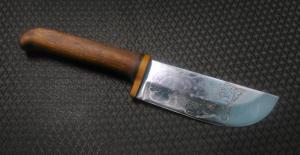

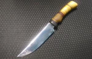

Комрад сделал после нашего первого копа:
До:
После:

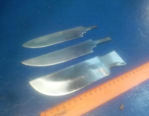

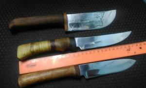

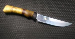

вот и эти три лезвия скоро станут полноценными ножами
https://mdrussia.ru/topic/102720-nozhi-delaem-sami/page/10/#findComment-793721
6 часов назад, CAHEK сказал:
Чёт пустая картинка скачивается.

8 часов назад, CAHEK сказал:
пустая картинка
https://mdrussia.ru/topic/102720-nozhi-delaem-sami/page/10/#findComment-793777
14 часа назад, duh сказал:
тогда вот так
12 часа назад, Kotyara110 сказал:
пустая картинка
https://mdrussia.ru/topic/102720-nozhi-delaem-sami/page/10/#findComment-794014
22 часа назад, CAHEK сказал:
Ждём результатов, с нетерпением!
https://mdrussia.ru/topic/102720-nozhi-delaem-sami/page/10/#findComment-794058

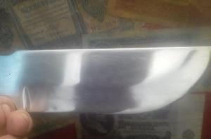

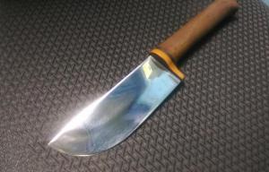

14 часа назад, CAHEK сказал:
тогда вот так
Нормуль, только нижний рано полирнул, надо было плавней менять зернистость наждачки. Видны запалированные бороздки от более крупной наждачки. Это конечно только моё личное мнение, ни коим образом не хотел обидеть )
https://mdrussia.ru/topic/102720-nozhi-delaem-sami/page/10/#findComment-794237
@duh не чем не обижен :) т. к. он ещё не полирован был более мелкой наждачкой;)
щас нижние лезвие выглядит так IMG_20170626_155628.thumb.jpg.ab8ffc0cce023d8b330d5ce2e3426ab9.jpg
и то это не последний штрих с наждачкой. вообщем как доделаю его он будет зеркалом :)
без каких либо царапин
Изменено пользователем CAHEK
https://mdrussia.ru/topic/102720-nozhi-delaem-sami/page/10/#findComment-794360
А чё за сталюка ?
https://mdrussia.ru/topic/102720-nozhi-delaem-sami/page/10/#findComment-794369
@duh эти 3 лезвия 40х13 нержавейка,
закаленная. твердость 58ед
https://mdrussia.ru/topic/102720-nozhi-delaem-sami/page/10/#findComment-794372

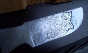

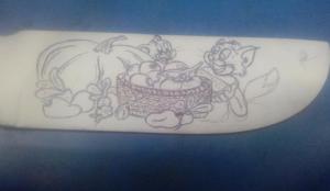

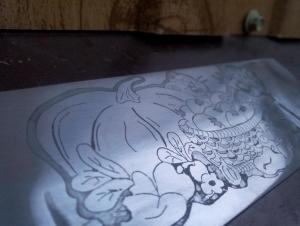

током нанёс на лезвие рисунок "приколюху"
нож та для кухни :) вот и рисунок в тему!
  • Нравится 4
https://mdrussia.ru/topic/102720-nozhi-delaem-sami/page/10/#findComment-794990

В Monday, June 26, 2017 в 17:42, CAHEK сказал:
Привет! Как калишь её если не секрет?
https://mdrussia.ru/topic/102720-nozhi-delaem-sami/page/10/#findComment-797880
39 минут назад, Черный 1 сказал:
калится на воздухе. получается нагрев её до определённой температуры и просто выложил её оставать. в это время происходит закалка
