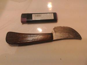

saturator
один в один в машине валяется на всякий случай. Завтра сфотаю.

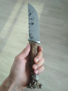

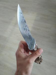

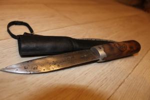

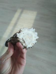

Всем привет. Как то по осени ходил я по грибы и нашел рог косули. Давно хотел попробовать изготовить нож и вот этой весной попался мне вот такой клинок. Созрел я значит и неспеша в свободное время начал с ним мудохаться
https://mdrussia.ru/topic/102720-nozhi-delaem-sami/page/12/#findComment-994947
В итоге на данный момент имею вот такой вариант, нож под левую руку лежит вроде хорошо. Рукоятка длинновата. Стоит вопрос спиливать и делать из металла тальник или оставить как есть, что думаете друзья?
  • Нравится 5
https://mdrussia.ru/topic/102720-nozhi-delaem-sami/page/12/#findComment-994954
Вот это место
https://mdrussia.ru/topic/102720-nozhi-delaem-sami/page/12/#findComment-994956
@Donar если не для хозяйственных нужд, оставить как есть, имхо)
https://mdrussia.ru/topic/102720-nozhi-delaem-sami/page/12/#findComment-994971
@Donar и без тыльника отлично смотрится, я бы так оставил.
https://mdrussia.ru/topic/102720-nozhi-delaem-sami/page/12/#findComment-994975
@андред @Седой Урал скорей всего так и оставлю, так сказать для антуража)))

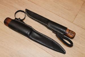

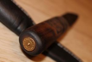

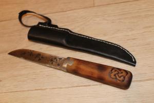

https://mdrussia.ru/topic/102720-nozhi-delaem-sami/page/12/#findComment-1000687

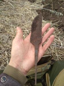

пара из копаных клинков:
506081899_ResizeofIMG_4274.thumb.JPG.aab9d80096af5489e9341a639a19159c.JPG442637297_ResizeofIMG_4272.thumb.JPG.831e52148f4fd8cb4301f928020f9cfe.JPG1620806522_ResizeofIMG_4285.thumb.JPG.4d4aaef0d6c20d76a35f997e47f06353.JPG401326520_ResizeofIMG_4280.thumb.JPG.df9715ccf11e65f34a93d66f704ffe8a.JPG174937662_ResizeofIMG_4278.thumb.JPG.bf6b8b972a7568df7a65975b279ad6c9.JPG

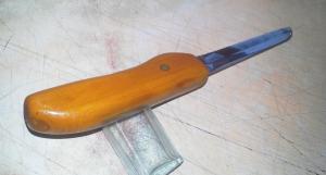

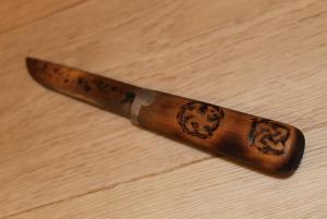

У Любимой сломался кухонный нож, да еще ее самый любимый нож )
пришлось мастерить ) новый купить?
"не канает"
как смог, впервой рукоять делал, вроде нормально :cap:
https://mdrussia.ru/topic/102720-nozhi-delaem-sami/page/12/#findComment-1100127
4 часа назад, Leha Shustov сказал:
"не канает"
Нормально, но толстовата ручка для такого ножа
https://mdrussia.ru/topic/102720-nozhi-delaem-sami/page/12/#findComment-1100291
@CAHEK да малехо надо было поменьше, а по моей руке хорошечно )
https://mdrussia.ru/topic/102720-nozhi-delaem-sami/page/12/#findComment-1100293
@CAHEK она еще на фото такая кажется, я посмотрел померил у других кухонных, почти два в ширь, я и сделал почти два см )
https://mdrussia.ru/topic/102720-nozhi-delaem-sami/page/12/#findComment-1100294
5 минут назад, Leha Shustov сказал:
Главное, чтобы Любимой нравилось:)
https://mdrussia.ru/topic/102720-nozhi-delaem-sami/page/12/#findComment-1100302
@geo старалси ) пол ночи потихой делал пока ауки ждал )

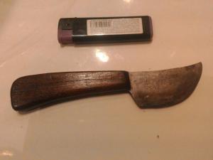

Эт мой. для реставрации делал его. Простенький, но не совсем, удобно в руке держать, стругать и резать, сталь рапидная от пилы по металлу большой, еще советских времен. Все в нем хорошо, заточку держит, но хрупкий.
