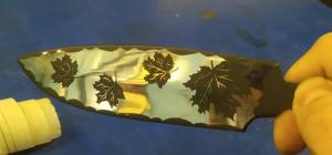

Здравствуйте.  Сегодня захотелось сделать что-то, что я еще не делал.  Вообщм подготовил лезвие к травлению

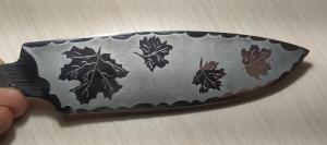

Вот что вышло.  Мне нравится))

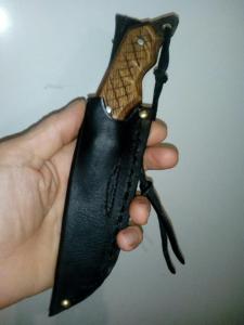

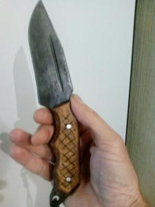

Другу- рыбаку и просто хорошему человеку. Полотно от СССРовской дисковой пилы,тронутой ржавчиной. Поры все не вышлифовал,глубокие , зачернил лимонкой.Ручка дуб,на клепках и 88 клей. Пропитка льняное масло. Кожа на ножны- старый офицерский сапог.Делал месяц,урывками.свободного времени почти нет.IMG_20190920_213306-1224x1632.thumb.jpg.cab37923aeea8daeac6584c07019357f.jpgIMG_20190920_213235-1224x1632.thumb.jpg.2c4c372741d0ece65545329515415ce4.jpg

@Фантом1  Стас,привет!
С наборной ручкой из бересты классно,но блин,у мну терпенья не хватит)))

23 часа назад, CAHEK сказал:
Очень красиво! Супруга рисовала?Тонкая работа.
https://mdrussia.ru/topic/102720-nozhi-delaem-sami/page/14/#findComment-1226850
@sokol1 я сам рисую. Я один раз попросил ее нарисовать горы и аистов которые летят над ними. После того рисунка не прошу рисовать ее
Все сам, если более сложный рисунок то использую копирку

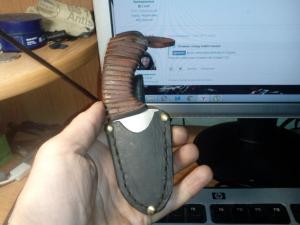

И вот дошли руки до этого ножа. Первого января у напарника по работе юбилей 60 лет. Думаю ему должно понравиться
