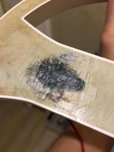

история закончилась вскрытием,   пайкой.
слишком хлипкие проводки там, протерлось у основания, нормально припаять не смог, пришлось вскрывать.
Но катушка стала работать нестабильно, ослепла. Потенциальные цели почти не видит, еле слышный сигнал и то если принудительно много раз проводить над целью.

У меня в ремонте сейчас три блондинки с проблемой зарядки - судя по всему, у всех надломлен провод от катушки до акб.
В принципе особых проблем в ремонте не вижу.
Скиньте фото в каком состоянии ваша катушка сейчас - может ещё получится её привести в порядок.

вот такая
