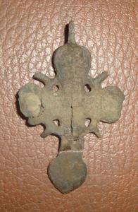

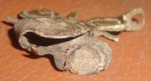

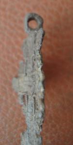

Приветствую, уважаемые форумчане. Получил лот крестиков и решил выправить часть из них. Самый сложный случай в моем понимании и самый красивый крестик был свернут (представлен на фотографии). Постарался вернуть его к жизни.

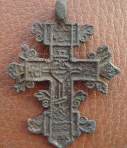

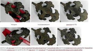

Результат.

И вам здравствуйте.Получилось хорошо,поделитесь технологией процесса? я думаю многим будет интересно,и у многих "кривые" лежат в чуланах,ибо боязно))
https://mdrussia.ru/topic/108804-vypryamlenie-krestika/#findComment-1254426
без нагрева наверное не обошлось
https://mdrussia.ru/topic/108804-vypryamlenie-krestika/#findComment-1254432

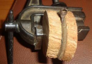

Технология обычная, как правильно отметил sigun без нагрева не обошлось. Первоначально замочил его в слабом растворе мыла хозяйственного, чтобы смыть грязь и поверхностные отложения. Очень аккуратно заточенной деревянной палочкой снял верхний слой, для одинаковой теплопроводности при последующем нагреве. Нагрев производил на газу, равномерно по всей плоскости креста, не в пламени. Затем положил на деревянную подставку и оставил на столе для остывания, после чего очень аккуратно руками стал выпрямлять, пока усилие было не критическим, разогнул верхнюю часть но не полностью и частично самую поврежденную левую. Вновь несильно нагрел, остудил также при комнатной температуре, но тут стал разгибать уже в горячей воде руками, доводил между двумя дубовыми плашками по все плоскости, процесс постоянно контролировал. Все.

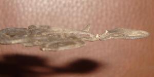

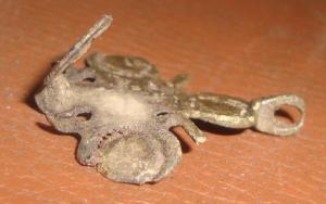

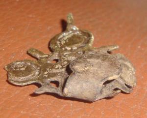

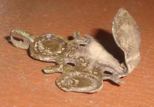

Приветствую. Сегодня пробую заведомо неудачную попытку, крестик согнут с надломом. Результат размещу позднее.

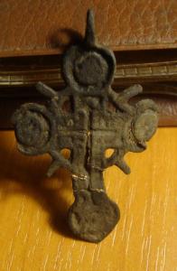

https://mdrussia.ru/topic/108804-vypryamlenie-krestika/#findComment-1270198

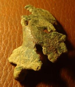

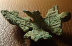

Результата получился ожидаемый, разрывы разошлись сразу, но попытался сохранить что смог. В загибе оказался грунт))

Результат на фото, основной результат-опыт. Держится на 2,2 мм оставшегося металла.

@Авдей Привет!На холодную?
https://mdrussia.ru/topic/108804-vypryamlenie-krestika/#findComment-1270700
Нет, грел, но там разрывы уже были, как линия от трассера, поэтому трудно. По старым разрывам до металла оголился крест.

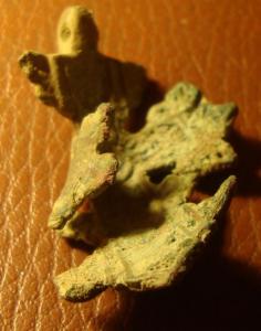

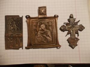

Всем доброго.Вчера развлекался,может кому сгодится).

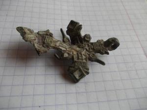

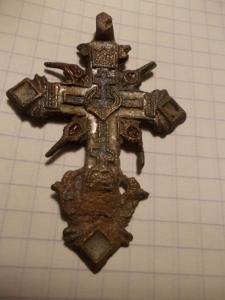

Тоже выпрямил.:booze:

Неа! Я струбцинками. На крестике слишком глубокий загиб был,да еще ступенькой.

Отличный результат, красота, может какие хитрости поясните, процесс?

Да особых хитростей нет. Главное не пытаться сразу выпремлять большие заломы. Надо к ним подходить с краев.И не спешить,по мм.
