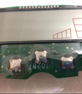

Был у меня в ремонте блок ACE400 с таким глюком - при нажатии кнопок двойное срабатывание.
Проблема в графитовом напылении на контактах под мембранами кнопок(завышено сопротивление).
Этот графит надо аккуратно убрать - под графитом контактные площадки с жёлтым напылением, важно его не счистить, оголившаяся медь быстро окисляется.

Нашёл у себя фото того ремонта
Процесс расчистки..
@WaS уже радует, что это не программный глюк:) значит решаемо с более менее прямыми руками))

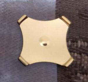

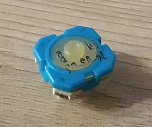

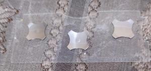

Добрый день, столкнулся с той же проблемой на garrett 200i, залез посмотреть а там мембраны явно брак, они вообще без напыления, почти плоские, выковырял мембраны из тактовых кнопок 12х12, как на фото, они там отличные, с золотым анодированием, прогрел немного феном скотч которым они крепятся, аккуратно отковырял старые, вклеял новые, снова прогрел и плотно приклеил скотч с кнопками, собрал обратно всё работает как часы, посмотрим на сколько хватит, но пока результат удивил. На 400i там по моему кнопки разных размеров, но принцип думаю тот же, замена мембран на хорошие.
