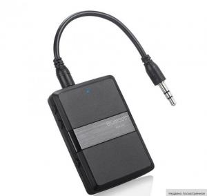

Только что получил Bluetooth Multipoint Transmitter Avantree Priva II - зуб с задержкой в 40 мс если наушники тоже с поддержкой aptX LL, что более чем достаточно для копа да и для всего. / Обычный зуб выдает задержку в 250 мс, улучшенный в 170 мс, aptX LL дает менее 40 мс /
Размеры и вес впечатляют, можно даже вмонтировать внутрь МД.
С обратной стороны приклеен двух сторонний скотч, что позволяет просто прилепить его к корпусу МД и не думать о крепеже.
Стоимость от 33 енотов.
/ На фото заряжаю его через USB /
Уши с этой же технологией конечно дорогие, но оно того стоит, по крайней мере для меня.

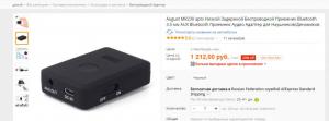

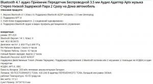

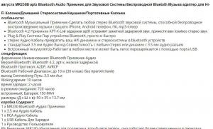

@vfp7  А есть инфа на каком чипе эта приблуда собрана? Сейчас по Али лазил по кодовым словам AptX Low Latency Bluetooth, находится у них всякого с этой аббревиатурой. Есть и упоминание на чём собрано. Глядишь можно будет и подешевле подобрать.
Единственное что меня в нынешней микроаппаратуре смущает - убогие аккумы с зарядкой от USB. Не хотят они долго работать, хоть ты тресни. :(
https://mdrussia.ru/topic/10986-besprovodnye-naushniki-dlya-metalloiskatelya-svoimi-rukami/page/9/#findComment-706706
Есть сайт где собрана вся сертифицированная продукция:
https://www.aptx.com/products?field_aptx_type_tid=484
