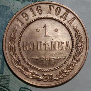

@ГенераЛыч
Монет в штемпельном блеске из этих монет уже ни когда не будет.
По мне так это самый сложный тип монет, т.к. имеет изображение на монете двух видов вдавленное и выпуклое. Ну допустим пройдете Вы по полю шабером, что делать с рисунком. Опять же, уберете окислы химией, поле под ними будет матовым однозначно (это если не будет каверн), как придать участкам из под окислов штемпельную сохранность, мало того, их нужно сровнять с теми участками, где не было окислов. Мое мнение такое, что нужно отмывать жестко химией полностью, выкинуть из головы все мечты о штемпельном сохране, далее либо делать искусственную патину или ждать пока сама наберет.

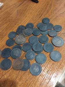

2131181148_080.thumb.jpg.f2d348354122fa220533e25cfc0e0163.jpg375138894_082.thumb.jpg.f0b17dd5404f18d54d05d5aac27ee2a2.jpg
если найду фото до чистки, покажу.

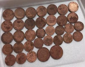

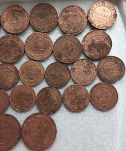

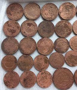

Вот такой промежуточный результат. Все таки ошибался, под наростами остаются каверны....

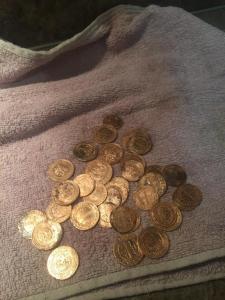

Вот такие вот блестючки вышли. Теперь надо патинировать
