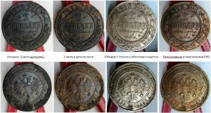

Поскольку монет у вас много,можете попробовать запатенировать монеты разными способами,какой нибудь больше приглянется,да и опыт своего рода...я вот давеча делал аммиаком,опыта у меня с ним маловато,поэтому получилось,как получилось:
фото на электронный микроскоп и освещение "не айс" у нас в помещении,в живую поприятнее цвет,под старое золото,если интересно как, могу более подробно расписать...
