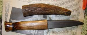

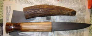

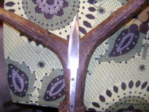

Всем привет
Так как ..находки древние 9-11 века -ножей  ,оставляют желать лучшего(гнилые и рассыпаются)
Решил воссоздать оригинал....уж не знаю ,что получится. Клинок  не знаю из чего,просто старый нож зоновский был)).Рог лосиный на рукоять хотел..передумал....просто ..другой нож с ним будет

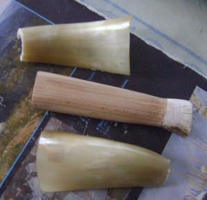

А пока , дуб рукоять и тыльник из рога,думал роговые накладки по бокам(((( Но понты вроде...не делали так наши предки.Пишите советуйте..пока всё запчасти...
Короче завтра готов будет...не знаю..темнить лезвие?вроде надо..
Пока накидал такое..Не пропитанное маслом и жиром..рукоять девственна))
Лезвие пока тоже такое...

DSC07740.thumb.JPG.af4b70444b87d88ceb9ef2dd25a449d8.JPGDSC07741.thumb.JPG.7d8b8cd3d0429dac9a796d4c37916050.JPG

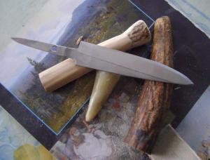

Кстати и лезвие и рукоятка полная копия поднятых мной ножей)))

Стас,рукоять бук? Если себе,то делай ближе к оригиналу,если на продажу то добавь фенечек- накладки, гравировка электролизом и пр.,  тут только от твоей фантазии зависит . Если в подарок и как рабочий нож, то ничего не надо. Если рабочий,то очернить,если на продажу,шлиыовать до блеска. Все имхо.
https://mdrussia.ru/topic/112367-nozh-pod-fugrov/#findComment-1284106
Только что, sokol1 сказал:
Олег,рукоять дуб  наш!   делаю для фиг знает чего))) Пусть будет...Вот на продажу  пиплу?  да я им и стразы навешаю)))) Но нож копия  9 века,рабочий...пусть у меня повисит)) Завтра клеить рукоять и подгонять буду)) Робочий))

Стас,я у своих,которые без гарды,делаю углубление под большой палец сверху и под указательный внизу. Очень удобно. Хват мёртвый и рука,даже мокрая,не скользнет.

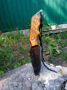

Этот делал на заказ,как хоз- бытовой. Заточки хватает разделать 3 -х поросят или 20 уток. IMG_20190815_124525.thumb.jpg.1208e2c9d3c71754af24b886c503b0da.jpg

Привет,Стас! Да разговор про отрезанные пальцы зашёл. Ну если ты точную копию делаешь,то да. А если рабочий,лучше сделать как лучше))) Ты щуку кила на 2-3 часто разделываешь? Когда все руки и нож в рыбьей чешуе и слизи. Или живность,когда все руки в кровишще.
Там без надежного  и безопасного хвата никак. Интересно,наши предки так не думали?

Стас, доброго дня! Интересная задумка и воплощение, слежу. Вопрос интересен: темнишь(воронишь) лезвия чем?

Привет Василий...темню самым традиционным способом-в лимонке))

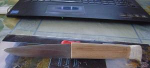

Вот и готов нож!

Решпект! На эпоксидку сажал? Имхо,медный больстер просится на рукоять и кожаный шнурочек на тыльник. ( не в качестве критики ,а как бы сделал я)))
Блин... Надо у бывших жен рога попросить.
https://mdrussia.ru/topic/112367-nozh-pod-fugrov/#findComment-1287042
@sokol1 Олег, сам тыльник(рог) на  момент столярный на основе ПВА ,очень пластичный и прочный,застывание 15 минут,идёт для мебели и прочего.. плюс усилен стержнем из самореза.,клинок на эпоксидку конечно,больстер и шнурок, просто  исключил.так как в 9-11 веках они не применялись,да и тыльник из рога,уже не катят.Но осовременил немного,каюсь)) Но я сделал себе именно ТО -что хотел))
