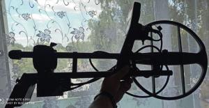

Про вес не скажу, весов нет.  Но крутить инт с 13 рулем тяжелее чем сигнум с 9х12.
Да, дорого есть такое. Но интересный за счет множества разных показателей
Когда прошивка выйдет номер 2?
Купил ,  хожу . чем больше хожу, тем больше нравится .. вес не сильно ощущается тк  за плечами  в рюкзаке еще 2 мд таскаю (деус,веник)  сравниваю .
Развесовка удачная, рука меньше чем с  веником на родной штанге устает , на инке 13".
По настройкам  не такой замудреный как  сигнум , но и до простоты  веника далеко .   На 3  программе уже  заметно  информативнее и лучше идентификация чем у того же веника  на одинаковой глубине (про деус молчу ), на мусоре  хорошо   отрабатывает  , но надо привыкать к звукам, выделение цвета на фоне железа хорошо работает .
Вышла  2  прошивка (пока бета)  стал заметно  шустрее отрабатывать цели , но  чуть больше цветнит глубокое плоскостное железо (но и цвет не пропускает ) веник с той глубины  и цвет и железо одинаково -8  .
Бесит экран и провода . штанга ок , но хотелось бы телескопичку, и сошки надо ..  а  то мордой в грязь любит нырять  и  отсек питания герметичный надо .
зызы  в приборе за  100+ денег  обязаны быть беспроводные уши ,  но их нет (
Прибор неоднозначный  и точно не для домохозяек . Привыкайте рыть котлованы , тк боковой захват очень  сильный.

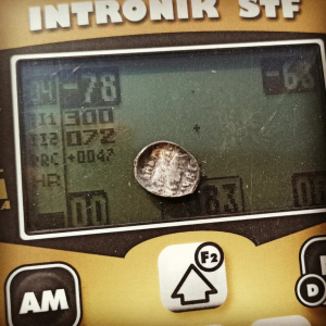

@kanopus Да нечего комментировать , хороший прибор , очень любит серебро  , копейку грозного с 30 см - легко  даже на заводских настройках 3й программы ..
крч прибор нравится .
