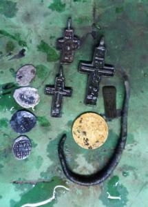

Вышла 2.19 ... недавно протестил. вот результат.
  • Нравится 4
