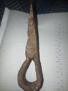

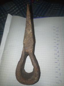

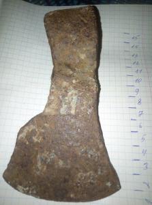

Топор на определение
Андрей83

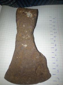

Вес 680 грамм высота 15 см помыл водой

Утяжеленный топор переходного типа, Новгород,12-13 век.

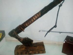

@Андрей83 Андрей,вот топорик ,лет 600-700 ему. Болгарской обрабатывается с большим трудом,жало было очень острое,только чутОк поправил.
Про то как ковали и добивались такого ,можно долго говорить и обсуждать.
И да,этот топорик из земли,а вот не сгнил и почти не заржавел. Так что отчищвй свой,делай топорище и любуйся)))IMG_20210205_071110.thumb.jpg.00fb6b2a697307ee72ed80274018273d.jpg

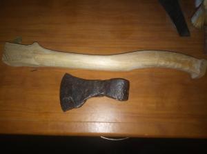

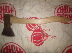

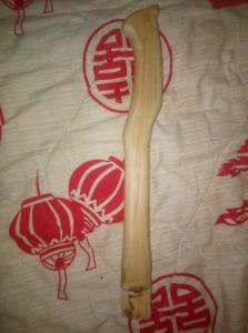

Вот такую рукоять изготовил?

Теперь подогнать под топор и  морилкой на водной основе,я вот такой пользуюсь image.thumb.png.c908814aa18d2f640ea9f3ad54e8bd03.png
Губкой втирать.Подсохнет первый слой наждачкой "нулевкой" ворсинки загладить.Потом еще слой и ещё ,до нужного Вам цвета и оттенка. Потом маслом пропитать. И обмотка нужна еще.И будет само-то)))

Эта рукоять лопнула сделал другую.да и сам топор надо подварить, все-таки года  взяли свое. Где проушина с клином соединяется там трещина. Марилку и воронилку куплю как в город попаду.

Бывает и такое((( Что за древесина ? Может сырая?
https://mdrussia.ru/topic/128633-topor-na-opredelenie/#findComment-1440999
  07.02.2021 в 16:47, СанКар сказал:
Раскрыть
Да хрен его знает что за древесина. Брус был тяжёлый вроде плотный лобзиком ели отпилил кусок. А насаживать начал лопнул. Лежало в запасе топорище на большой топор с него вытачил новое.
https://mdrussia.ru/topic/128633-topor-na-opredelenie/#findComment-1441001
Вот так по линии  лопнул?
https://mdrussia.ru/topic/128633-topor-na-opredelenie/#findComment-1441003
  07.02.2021 в 16:56, СанКар сказал:
Раскрыть
На тыльнике когда насаживал киянкой стукнул. Я его на другой топорик насодил. Чтоб проверить на крепость)
https://mdrussia.ru/topic/128633-topor-na-opredelenie/#findComment-1441006

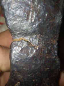

Да и немного откололось. Длины хватает. Послужит на другом топоре. А трещину зачистить и заварить. По фото похоже на расслоение ?
https://mdrussia.ru/topic/128633-topor-na-opredelenie/#findComment-1441007
  07.02.2021 в 17:03, СанКар сказал:
Раскрыть
В месте где кузнечная сварка.
Изменено пользователем ЕвгенЕвген
руки
https://mdrussia.ru/topic/128633-topor-na-opredelenie/#findComment-1441008
Проварится. И работать можно будет.)))
https://mdrussia.ru/topic/128633-topor-na-opredelenie/#findComment-1441009
  07.02.2021 в 17:13, СанКар сказал:
Раскрыть
Сварочный с работы заберу доделаю.

  07.02.2021 в 09:34, Андрей83 сказал:
Раскрыть
Красава!
