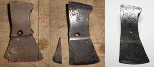

2 часа назад, Андрей83 сказал:
Эта рукоять лопнула сделал другую.да и сам топор надо подварить, все-таки года  взяли свое. Где проушина с клином соединяется там трещина. Марилку и воронилку куплю как в город попаду.
Там всегда лопается. Варится хорошо,только место сварки зачистить надо и подготовить
https://mdrussia.ru/topic/128633-topor-na-opredelenie/page/2/#findComment-1441058
2 минуты назад, sokol1 сказал:
А как лучше с нутри проварить или с наружи?
https://mdrussia.ru/topic/128633-topor-na-opredelenie/page/2/#findComment-1441059
2 минуты назад, Андрей83 сказал:
Вари снаружи . Потом зачистить болгаркой,лепестковым кругом. Знакомый спец по определениям топоров.Про топор сказал - Не понятно. Не классическая форма.Очень странный корявый экземпляр. Могли и в 14 веке смело сковать,могли и в 6 в.
https://mdrussia.ru/topic/128633-topor-na-opredelenie/page/2/#findComment-1441064
Я вот так примерно варю. Углубление делаю по шву сварному.DSCN7920.thumb.JPG.562256e9503ad443181373b43e5fcf15.JPG

2 минуты назад, СанКар сказал:
Так- же делаю. По технологиии.сварки сначала положено место сварки разделаться,что бы хазар был 2 мм+/- 0,5. Я вроде бы описывал процесс в своей теме,а в какой не помню.
