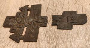

Всем привет! Случилась неприятность, только что упал с полки крест, разлетелся на 2 части. Как лучше его восстановить. Не для продажи, для себя. Опыта такого рода восстановлений не имею. Довольно тонкий.
Тема Помощь в реставрации креста. Что можно сделать? создана на форуме Реставрация, Патинирование и Консервация.
Какого-то спец оборудования у меня нет. Что можно сделать в домашних условиях?

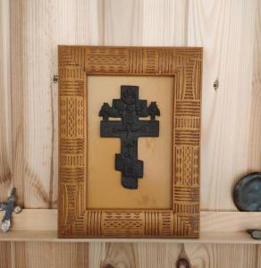

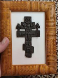

А если вот так, только фон темнее подобрать?!
  • Нравится 4
@giliki и так тоже хорошо смотрится
1 час назад, андред сказал:
Вот, что в итоге вышло.
  • Нравится 4
