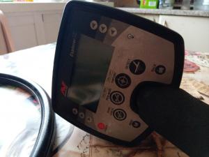

Принесли прибор. Забавная ситуация. Человек звонит по телефону, говорит - проблема, ложняки дает, бубнит. Я - а какой прибор то у вас? Заказчик - ну этот миньлаб, старенький, лет 15 назад покупали. Я - терка что ли? Заказчик - да наверное.
Рано утром привозит - едрид мадрит, Minelab Explorer SE - американец. Нихерасе у вас терка )))
В общем, суть проблемы. Прибор практически неиспользуется, иногда по поиску железного кабеля. Но недавно, родственник потерял печатку, попросил поискать. А прибор по воздуху мотаешь трелью заливается. Непорядок.

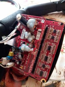

Первым делом проверяю сопротивление RX / TX на катушках. Заказчик принес две. Одна мега огромная (видно для поиска чего то большого) ))) Блин не сфотал. Вторая снайперка. Большая катуха в ремонт. Снайперка живая. Напомню прибору 15 лет или больше, но по состоянию выглядит вполне себе неплохо.
Вскрываем, 4 шурупа и плата (их там три штуки) вываливается. Проблема во вздутом конденсаторе 2200 uF, заменил. Проработает еще сто лет ))

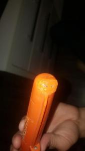

Всем Привет!Вот эта тема прям сейчас в тему.Собираемся завтра на коп.Наш пинпоинтер на последнем копе начал глючить.Сегодня решили отнести его в сервис и перед этим решили его помыть.
Помыв увидели протёртости до дыр
В сервисе сказали не чем помочь не смогут.Короче сейчас сами с мужем отремонтировали.Точнее заклеили клеем эти дыры.
Только что, Окси 09 сказал:
Проверили вроде работает.Ремонт удался

Был случай с пином морковкой от гарретт:
После 2 сезонов эксплуатации, ковырялся пином под водой на 30 см. глубины,
там-же под водой он начал барахлить.
Сразу открутил крышку и вынул батарейку,  увидел капли воды внутри пина.
Дома просушил пин и стал искать место течи, как и догадывался,
течь была в месте резиновой кнопки.
Пинцетом снял резиновую накладку кнопки (сидела не плотно),
почистил мед.спиртом пластик пина под резиновой накладкой и саму накладку.
Нанес полиуретановый клей и установил на место.
После высыхания, на следующий день, поверх нанес еще один слой клея,
пин работает четвертый год без нареканий.
Добавлю: после второго сезона, от протирания дыр, рабочую часть пина
                 обматываю на 4 - 5 слоев твердой изоленты, на носик пина наношу дополнительные 3 слоя
                 непонятный выступающий бортик срезал по всей длине ????????

2 минуты назад, freefish сказал:
Спасибки за совет.Наверное тоже так сделаю.Так то пин тоже рабочий тоже Гарет.Уже после копа вернёмся и сделаю по Вашему совету.Спасибо!!!
