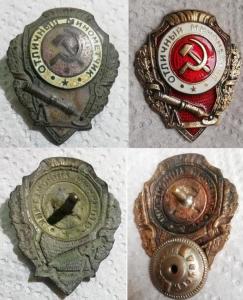

Отличный минометчик. Знак из земли. Каверны ожидаемы.
Но пайка высокотемпературным припоем подразумевает нагрев,
а значит окислы разрушаются. Чистка (механика), замена винта, эмали.
Гаечка близкая по периоду выпуска добавлена бонусом :)
Патину наберет со временем и дефекты металла будут не так видны.
IMG_20210607_091901.thumb.jpg.45177e706a5873a1417bbeace08941fd.jpg741.thumb.jpg.ffe323b47323506ed87db96eaf772fdc.jpg

22 минуты назад, Comrad0543 сказал:
Симпатично.
Процесс бы краешком глаза посмотреть, так сказать ключевые промужуточные точки в процессе реставрации...
Любопытна замена эмали...
57 минут назад, SCORPION6666 сказал:
Симпатично.
Следующую работы покажу поэтапно.
@Comrad0543 шикарная работа
Эмаль горячая?
31 минуту назад, vetal79 сказал:
Эмаль горячая?
ДЛя знаков из земли горячая противопоказана :)
Эмаль холодная CAVALLIN
Отличный результат! Интересная тема для обсуждения, тк есть значки под реставрацию. Детали тоже очень интересны.
8 минут назад, Comrad0543 сказал:
