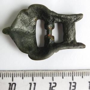

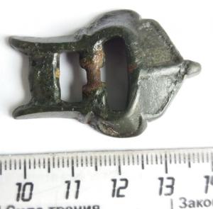

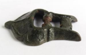

Доброго дня! Попалась вот такая штука, первая моя мысль застежка от сумки калиты или книги век примерно на 18.
Нашлась на раннесоветском месте (сопутка -монеты 20-30 годы, конина нач. 20 века, и т.п.). При этом старая деревня конец 17-нач 18 века, до сих пор жилая, метрах в 200-300 от этого места. Поэтому уверенности по периоду нет, может просто конская пряжка к. 19 - нач. 20 века? Хотя по опыту находок на 17-18 век , форма исполнения, цвет патины, толстостенная, тяжелая, по мне вещь из тех времен.
Так что прошу помощи определить что это - застежка от калиты, книжная застежка или конская или другая пряжка? И период - 17-18 век или к. 19 - нач. 20 века?

Пряжка. Как по мне так  период не моложе 17-18вв. а то и постарше будет.

Олег, у нас тут жизнь началась с середины 17 века (русская конечно), поэтому постарше это только местные кочевые народы, я не знаю были ли у них такие изделия. Или уже бронзовый век.
Судя по окислам язычок у пряжки был из черного металла.

Пряжка по форме очень близка к лировидной, которая, в свою очередь, наиболее характерна для домонгольского периода.

Тоже искал похожие на просторах интернета, выдаёт пряжки 9-10 век, но откуда у нас в Сибири домонгол? Если только кочевники местные, но были ли у них такие?

А откуда китайские монеты в Подмосковье? Завезли. ;)
Посмотрите  в культурах ваших мест и близлежащих, может есть что-то похожее и по времени поближе к  средневековью.

@sakhar Сергей, пряжка взяться могла от куда угодно. Торговля, набеги,  те же гастарбайтеры того времени, осталась по наследству и т.д
А язычки у пряжек все были железные, у нас по византии, хазарам встречаются как с бронзовыми так и с железными языками.
По форме пряжка скорей всего в районе 10в. +,-

Какая калита,блин... Археология,без вариантов...

пряжка ременная, средневековье

Чета наверное ближе к кыргызскому каганату.

по вашим краям +100-200 лет прибавляйте

По периоду - ответили. Прибавлять по годам, ничё не надо. По региону - кыргызы(Красноярск, всегда хотел присоединить к себе Кузню, и Алтай...:P)
Железный язычок - обычное дело, удивляться не надо.
П.С. Любопытно, что подобная форма встречается и у скифов, хотя разрыв по времени - колоссальный. Кочевники, мать их...:D

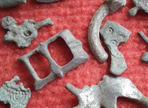

Здраствуйте Сергей!Я тоже такую находила в Казахстане только с целым язычком. Язычок железный.
Оксана, доброго дня! Спасибо за фотку, действительно практически один в один.

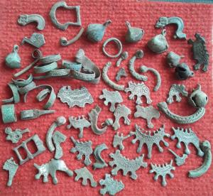

В Краснодарском крае точно такие  , с 9 -13 и даже 17-18 почти не изменились а язычёк из железа  так это самое разумное  для использования.Конкретно к культуре сложно подвести ,от Сибири  до Европы  фактически одно и тоже .
