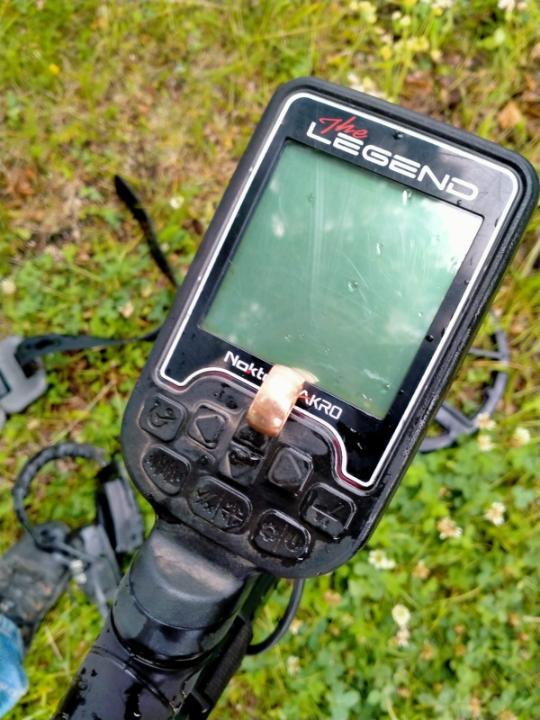

Ребята всем привет. Легенду купил весной 2024 в макс комплектации с новой катушкой LG30. До этого ходил пару лет с тёркой 705 а потом забросил это дело на 5 лет хотя тёрку продавать не стал, как запасной прибор. Хожу в МО недалеко от города Звенигород много и часто, в прошлом году находил по таймеру 240 часов.  В этом сезоне уже 100 часов.  Прибором безумно доволен, чем больше опыта тем больше находок, но ходит с ним нужно только в наушниках!  Выбирал из 3х, Мантикора, Деус 2 и Легенда. Деус сразу отмёл, а Мантикору жаба не дала купить а сейчас этому безумно рад.
За это время из поломок только нижняя шанга в прошлом году. Так же зимой купил катушку LG35 но вообще не зашла она мне..... После LG30
рука очень быстро забивается так как выходы у меня по 6-7 часов. Да с LG35 прибавка к глубине 10-12% но оно того не стоит, мах медленный и не идеальный, а значит сводится почти к 0 эти +10%. Покупал с прошивкой 1.11 вроде и пробовал все до 17, вот 1.17 мне кажется очень удачная получилась и реально прибор стал лучше работать чем на 15,16й.
Теперь по настройкам
Прошивка 1.17 катушка LG-30
-М1
-6 тонов
- Программа поле.
- От помех по мере помех отстраиваюсь.
- Отстраиваюсь от грунта регулярно при смене каждой локации.
- Скорость восстановления почти всегда 2 так как хожу всегда вдумчиво без спешки и получается иногда такие мелочи с глубины доставать что в шоке от прибора.
- Чуйка всегда на 30 была с самого начала, фонит и бубнит только если прим рядом с высоковольткой ходить, может быть прибор удачный попался хрен его знает, очень редко ставлю 28.
- Пробки 0
- Айрон фильтр на 8
Кстати забыл сказать что чуйка на глубину довольно сильно влияет, как то в этом сезоне пошёл гулять и и что то натыкал чуйку до 21 случайно. Хожу 2 часа и думаю да что за хрень и почему находок нету, посмотрел на экран и понял, поставил 30 и обратно пошёл где ходил, в итоге 3 монетки мелкие пару конин и пуговка.
Прибор сейчас не под рукой, а на даче так что забыл что там ещё у меня по настройкам так как основные настройки раз настроил и не трогаю.
С LG30 весной добыл 5 копеек 1840 вроде примерно с 47-48см, по сигналу понятно было что монета но прерывистый сигнал. Было ещё пара 5коп царских в другие выходы в этом сезоне на 30-35см но они звенели очень чётко и звонко и показывало 57 сразу
На экран я хоть и смотрю но орентируюсь всегда только на звук, звук не подводит а на экране в 44 может попасть серебряная монета, пробка от бутылки, кусок алюминия итд. Короче только по звуку а правильный звук только в наушниках.
Мне кажется что мантикорщики и дэусоводы говорят что Легенда не глубокий прибор потому что сами с ним не ходили долго или не ходили вообще.
Короче прибор бомба но с Мантикорой я бы конечно хотел погулять часов 6-7 для сравнения.
Из советов наверно больше ходить и всегда в наушниках, с наушниками звук супер и быстро начинаешь отличать что у тебя под катушкой, а так же не копаешь всякий хлам.

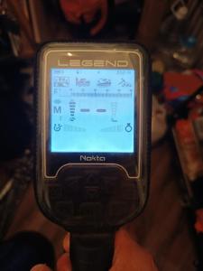

Всем доброго дня! Легендой владею 3-ий год прибор очень нравится. И по пляжам с ним ныряю и по старине хожу, вообщем без него как без рук. Недели 2 назад заметил что прибор стал очень быстро разряжаться, раньше полного заряда хватало на день полностью, и даже больше, а сейчас часа через 3 уже остаётся 1 палка заряда и прибор просто выключается, на экране буквы SE , потом включишь снова 3 палки через минут 20 они исчезают прибор выключается, и так можно ещё час повторять пока он просто перестает включаться. Из инструкции SE - системная ошибка и надо перезагрузить прибор сделал не помогло. Подскажите пожалуйста может кто сталкивался с таким
https://mdrussia.ru/topic/136903-metalloiskatel-nokta-legend-otzyvy-forum-obsuzhdenie/page/10/#findComment-1947856
23.06.2025 в 13:30, петр2222 сказал:
перезагрузить
Сброс до заводских не пробовали, вдруг поможет(хотя сомнительно).
По симптомам очень похоже на скорую кончину батареи.
Если версия "про"(или взять у кого то), можно внешнюю батарею подключить и будет видно по времени работы где проблема.

Внешняя батарея есть, но с ней под водой никак, а у меня акцент всё таки туда. Ещё вопрос, если кончилась батарея то у меня есть прибор почти не использующийся nokta gold cruzer вот интересно батареи у них с легендой одинаковые получится их поменять местами?
https://mdrussia.ru/topic/136903-metalloiskatel-nokta-legend-otzyvy-forum-obsuzhdenie/page/10/#findComment-1947879
23.06.2025 в 16:28, петр2222 сказал:
Оба разобрал,такой фокус не получится(( разные батареи. Подскажите какая сейчас прошивка последняя? Я ходил на 01.07 имеет смысл менять?

Установил новую прошивку 1.17 прибор перестал видеть катушку пишет СС, откатил на 1.11 такая же ситуация, подскажите пожалуйста в чем может быть проблема?

26.06.2025 в 14:04, петр2222 сказал:
Переподключить катушку, плохой контакт в разъеме - задели при перепрошивке. Сброс до и после прошивки делали? Другая катушка есть?
https://mdrussia.ru/topic/136903-metalloiskatel-nokta-legend-otzyvy-forum-obsuzhdenie/page/10/#findComment-1948428
26.06.2025 в 17:06, Булкин сказал:
С другой катушкой точно так же. Сброс, если я правильно знаю, долгим нажатием кнопки включения делается, а в моем случае он сам отрубается через секунды после включения, что даже не успеть кнопку зажать
https://mdrussia.ru/topic/136903-metalloiskatel-nokta-legend-otzyvy-forum-obsuzhdenie/page/10/#findComment-1948429
26.06.2025 в 15:13, петр2222 сказал:
Сброс
Если не изменяет память, сброс в меню пользовательских шаблонов(не помню как зовется).
Че та у вас проблем многовато, водички внутрь не попало?
https://mdrussia.ru/topic/136903-metalloiskatel-nokta-legend-otzyvy-forum-obsuzhdenie/page/10/#findComment-1948431
26.06.2025 в 17:22, Булкин сказал:
После разбора и сборки обратно блока проблема с батареей вроде бы устранилась и все работало, а вот после перепрошивки началась какая то фигня. Воды внутри точно нет, только батарея открепилась и болталась, прикрепил вроде норм, но катушку так и не видит

26.06.2025 в 15:26, петр2222 сказал:
В этом направлении и стоит копать, может разъем задели и или еще чего.
Стукнуть не помогает?)
Без катушки как себя ведет?
Изменено пользователем Булкин

26.06.2025 в 17:33, Булкин сказал:
Ну вообщем полностью как всё было) после того как написал сюда про неисправность батареи разобрал блок и увидел что батарея болтается я ее закрепил все обратно собрал и после этого все прекрасно работало даже тут рядом с домом в парке копнул чтобы проверить работу батареи и всё держало заряд и соединялось с катушкой прекрасно, а вот потоооом чето меня дëрнуло раз уж занялся и перепрошить заодно. И после перепрошивки он теперь катушку не видит и через секунды после включения появляется СС и прибор отключается
https://mdrussia.ru/topic/136903-metalloiskatel-nokta-legend-otzyvy-forum-obsuzhdenie/page/10/#findComment-1948438
26.06.2025 в 15:46, петр2222 сказал:
Сомневаюсь я что прошивка может повлиять на определение катушки.
Вот не знаю, должен он без катушки отключаться или нет и что пишет в это время(приду домой попробую).
Попробовал: тоже самое.
Может болтающийся аккум ослабил/сдернул разъем с платы от того и глючит его.
https://mdrussia.ru/topic/136903-metalloiskatel-nokta-legend-otzyvy-forum-obsuzhdenie/page/10/#findComment-1948457
Вооот и у меня также, но при подсоединении катушки ничего не меняется то же самое СС. Думаю что дело все таки в программном обеспечении, а как можно обратно на 1.07 откатить? оф.сайт нокты только до 1.09 предлагает
https://mdrussia.ru/topic/136903-metalloiskatel-nokta-legend-otzyvy-forum-obsuzhdenie/page/10/#findComment-1948462
26.06.2025 в 17:14, петр2222 сказал:
Один прошивальщик на все прошивки, берешь 1.17 и в выпадающем меню выбираешь нужную версию. Про сброс не забудь до и после.
https://mdrussia.ru/topic/136903-metalloiskatel-nokta-legend-otzyvy-forum-obsuzhdenie/page/10/#findComment-1948474
Вообщем слава богу заработало. Вчера вечером от отчаянья поставил на зарядку, сегодня с утра всë работает! Глюк видимо словил. Сегодня уже есть результат! @Булкин Спасибо, что откликнулись!
Изменено пользователем петр2222
