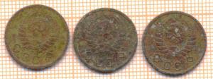

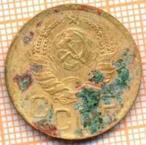

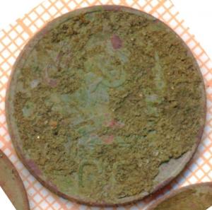

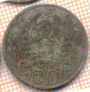

6 часов назад, аким сказал:

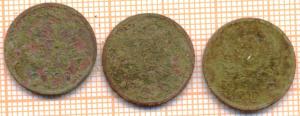

опыт №2   более загрязнённые монеты
929707373_.thumb.jpg.1c434daa5c562334211fb2d76b791f71.jpg  580088128_1.thumb.jpg.45a7d3933104d7ee6fe246cc727cf9d8.jpg
после 5 минут в растворе + обезжирил в соде
1861282373_11.thumb.jpg.c1b8aec988f859f7af6d79a18fbed4ed.jpg  1043206808_1.thumb.jpg.2925db7c53dfc4448ae4263c07e80a91.jpg
и закинул в кефир на сутки
https://mdrussia.ru/topic/141252-chistka-monet-sssr-iz-aljuminievoj-bronzy/page/3/#findComment-1617508

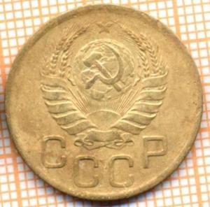

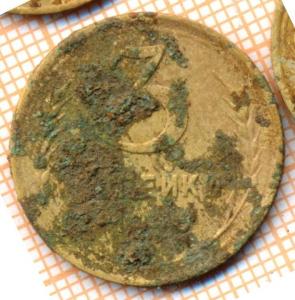

28.07.2022 в 11:43, аким сказал:
1493564415_2.thumb.jpg.0f487c339ed256c8bcd7853a301fe531.jpg   256230578_21.thumb.jpg.e43db8b326b39d5a1172f0199036a759.jpg
через сутки после кефира получилось так
1961937498_1001.thumb.jpg.735a4ce5cf1406bcc07a6d886c7008cb.jpg 1513356575_2001.thumb.jpg.4b66364c42492aa7cbf95eeb28f752a7.jpg
@zondik  Никита, спасибо,принцип понятен.
Дальше держать в кефире до полной белизны или можно опять закинуть в 10%раствор с солью и потом в кефир?
Буду экспериментировать зимой.

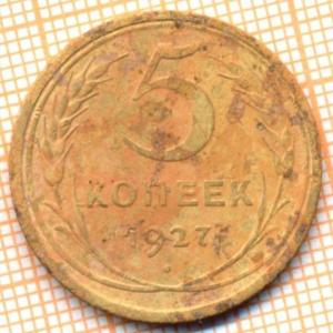

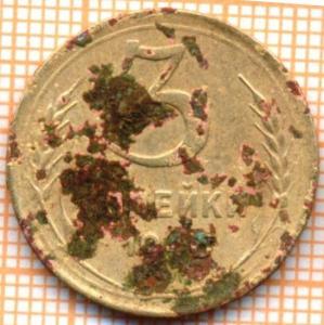

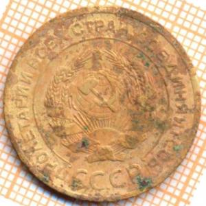

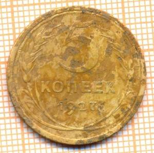

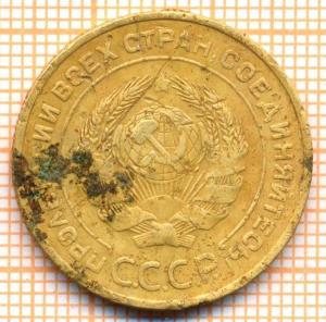

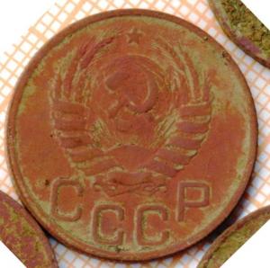

С этой что посоветуете 5 1934 , за копейки отдавать или попробовать улучшить вид , 4 достаточно хорошо видна под наклоном, это скан под 90
1897873307_19345001.thumb.jpg.fe7837bcd6eff6e773756263e768cfb0.jpg  266253358_19345001.thumb.jpg.a26a4da8532cc6f1bf4a0a6291828560.jpg
https://mdrussia.ru/topic/141252-chistka-monet-sssr-iz-aljuminievoj-bronzy/page/3/#findComment-1618095

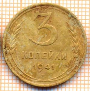

1 час назад, аким сказал:
восстановлению не подлежит. даже шабером. выкинуть, как бы не было жалко.
смело экспериментируй. попробуй щавельную кислоту или средство для чистки сантехники на её основе

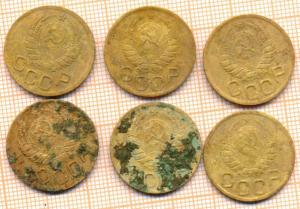

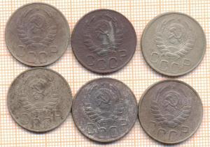

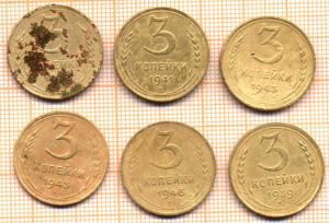

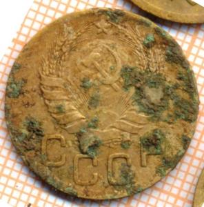

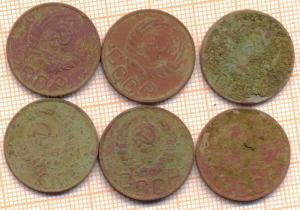

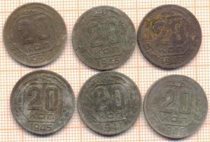

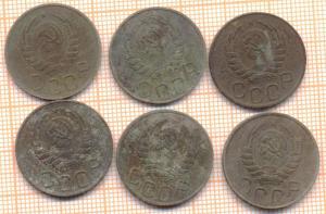

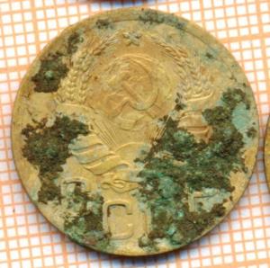

28.07.2022 в 01:57, аким сказал:
 приготовил 6 монеток свежих вторничных из одной почвы, с разной степенью коррозии, попробую завтра, пока дождь будет землю смягчать,
завтра и покажу, что получилось.   Без темы иначе никак не собраться.
552554764_.thumb.jpg.6c72652bdb8f9a6cca1a82ecbb7a0275.jpg  463287165_1.thumb.jpg.0a4c4fa9fba88a331d04eaa9050be4a1.jpg
и 6 жёлтых в кефир заброшу , тоже свежие из одной почвы с разной степенью коррозии
1370576462_.thumb.jpg.2726350737278aba50932f12df36ef31.jpg  1158328874_1.thumb.jpg.e4e4345ada3576393de6f7a4ee916570.jpg
Как результат? Поделитесь

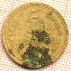

Коричневые пятна в кавернах чем можно осветлить? Или они такие и будут? Неравномерную патину йодом кто нибудь убирает?

2 часа назад, Staleer сказал:
Никель ещё не дочистился, промежуточный результат выше
Ал. бронза видимых изменений пока нет
всё в кефире)  завтра достану, покажу

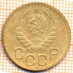

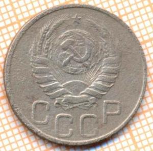

@zondik  Добрый вечер Никита !
А по этой монете есть смысл чистить или отдать, как есть.
Сегодняшняя, только помыл водой с щёточкой
601397949_19275001.thumb.jpg.8f6a5ae464d99a7622f9ce827efa85ff.jpg  1737433356_19275001.thumb.jpg.00b41b654ff70bc0a9e55a6934dcecab.jpg
https://mdrussia.ru/topic/141252-chistka-monet-sssr-iz-aljuminievoj-bronzy/page/3/#findComment-1618516
1 минуту назад, аким сказал:
Приветствую Андрей. Затрудняюсь ответить. Чистка может быть и в плюс и в минус.
По себе скажу. В кефире бы отмочил. на свой страх и риск. Чтоб аверс монеты был более однотонный. Ну и зеленку с реверса можно снять, до красных пятен.
https://mdrussia.ru/topic/141252-chistka-monet-sssr-iz-aljuminievoj-bronzy/page/3/#findComment-1618520
Никита, спасибо за совет. Наверное, положу пока в загашник, подумать, вроде монеты не совсем простые. На оценку выставил, может и нет смысла улучшать или портить. А,если и чистить, то нужно потренироваться на 1930 г., их в избытке.

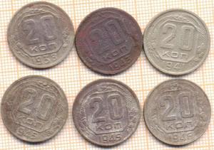

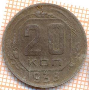

16 часов назад, Staleer сказал:

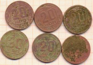

 По никелю@zondik Спасибо, метод чистит и работает, что и как уже зависит от терпения и навыка.
Возможно и пригодится кому метод, все монеты сканы делать не стал, сделал пару разной степени коррозии

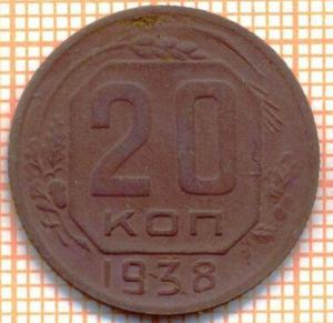

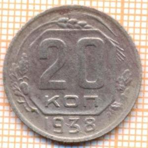

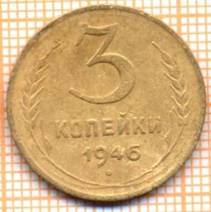

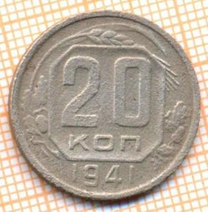

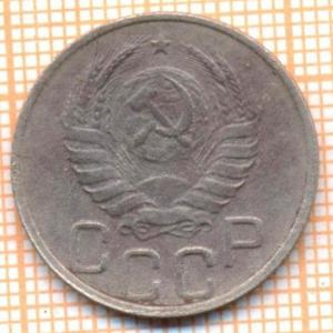

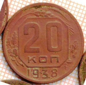

20 копеек 1938
до чистки, только водой с мылом зубной щёткой
1378134113_38201.thumb.jpg.7fa7fb06e9621938ff6733b8193e4462.jpg  193910562_38201.thumb.jpg.8d4d11a965174b6786a31f3a0f580bf7.jpg
после 5 минут в 10% уксусе, и "обезжиривание" содой зубной щёткой
576253645_38203.thumb.jpg.bd710aca5e64fe8a7d9cce916f2b77ed.jpg  393917050_38203.thumb.jpg.1bb47ed6d40d27e41397c0644d0516e1.jpg
ещё после 5 минут 10% уксусе + соль, и "обезжиривание" содой зубной щёткой
1801136994_38202.thumb.jpg.56d1b3fe3b9cbaafad8e1996d6c96786.jpg  955298913_38202.thumb.jpg.56cb58331598313190974f28611dd51c.jpg
трое суток в кефире, с доставанием через сутки с "обезжиривание" содой зубной щёткой
1250217710_38204.thumb.jpg.ef58bcedf69602a24931080486f83c2c.jpg  1978550719_38204.thumb.jpg.da972a07bf4bf397cbba19d78d1e2783.jpg
https://mdrussia.ru/topic/141252-chistka-monet-sssr-iz-aljuminievoj-bronzy/page/3/#findComment-1618601

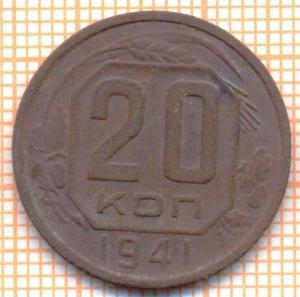

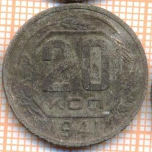

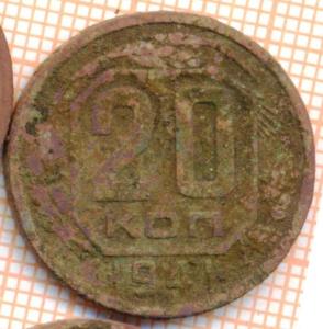

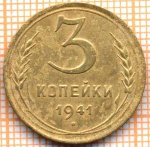

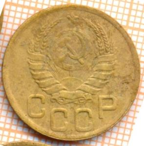

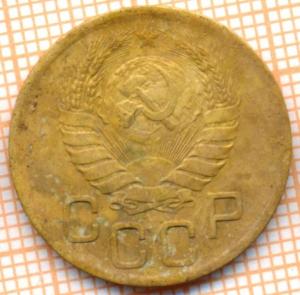

20 копеек 1941
 655441173_1941201.thumb.jpg.af3c478a7c3eeb2c1c209e230fb32824.jpg  783466134_1941201.thumb.jpg.fc0480980fcfb3258c78e22b7a790c0f.jpg
1034413112_1941202.thumb.jpg.a7285949762afc26d0aabc877a5802bf.jpg  2004628342_1941202.thumb.jpg.ed65d1a8a17e74bee402f4410bc70f92.jpg
 540197596_1941203.thumb.jpg.a6997c099937902e86904be724dbf12f.jpg  1321186290_1941203.thumb.jpg.7bff47aaa460dff06515ccfbd159d180.jpg
2000411092_1941204.thumb.jpg.8ffdf5d6e8e85a9168e10eaf70ae858e.jpg  906173208_1941204.thumb.jpg.ce27f6185256ba35e53dea8d8d735e71.jpg
https://mdrussia.ru/topic/141252-chistka-monet-sssr-iz-aljuminievoj-bronzy/page/3/#findComment-1618603

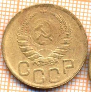

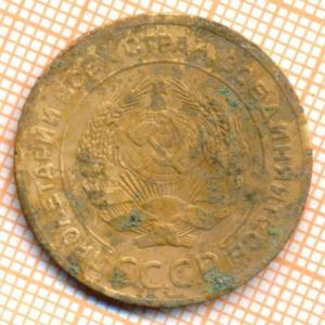

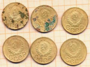

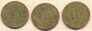

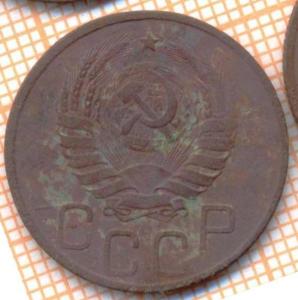

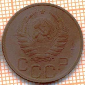

алюминиевая бронза
до чистки
441447875_.thumb.jpg.daf2a282d745ed75ae702c4051e8ddf2.jpg  1053993589_1.thumb.jpg.f939918b59fea579971c59d120bed78d.jpg
3111348_3.thumb.jpg.6d85376b866b14bc6cd497a67a626023.jpg  970718499_31.thumb.jpg.e32af88ad36c91fe03258a95e86ad401.jpg
три монеты убираю, три продолжаю держать в кефире
https://mdrussia.ru/topic/141252-chistka-monet-sssr-iz-aljuminievoj-bronzy/page/3/#findComment-1618604

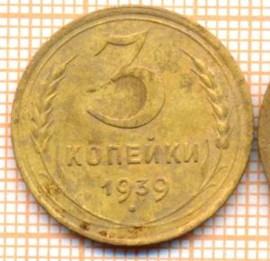

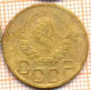

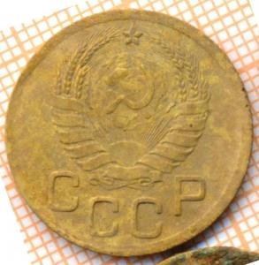

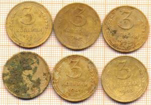

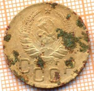

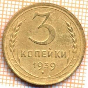

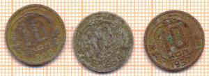

бронзу тоже сделал по отдельности для наглядности, дальше отмачивать 2 монеты оставлю, что получится понятно, но хочется увидеть, что в итоге ничего не получится толкового
1939
39.thumb.jpg.f0de926a8bbb4ccc9f2db2944af74842.jpg  1224616547_39.thumb.jpg.5d745028e0941b19d91f165b3b1d4507.jpg
4629715_391.thumb.jpg.acb200c7fb7bbb19990cfbc4d1a414c5.jpg  643515534_391.thumb.jpg.f88d23a1a3fb259425685ae1d09ae593.jpg
1941
41.thumb.jpg.64c53cba7d732b20f99f6715f7684e4b.jpg  221956066_41.thumb.jpg.f2e1ca838d3b5c356e8e90551b2c3f16.jpg
343873880_411.thumb.jpg.54ad711d7776c8a9b60235e7f3851ec0.jpg  1879796995_411.thumb.jpg.d4d638ae875230ef7c56a0057482af74.jpg

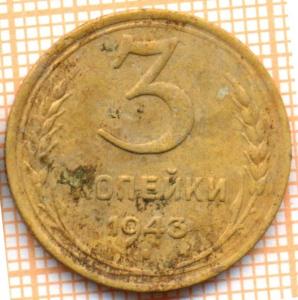

1943 два
306960662_43.thumb.jpg.e29df033d9941d7037d731e483acddfd.jpg  1795143753_43.thumb.jpg.e1ebe618d643d0f48dfe2a67f896c20d.jpg
590137451_431.thumb.jpg.eb416e21e04781113887fe7a1da9d961.jpg  378646921_431.thumb.jpg.3a404ce20346a340ebe848b685e8f944.jpg

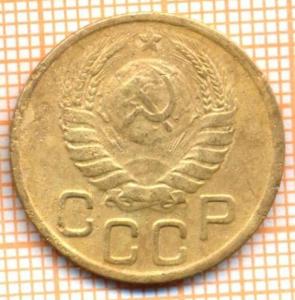

https://mdrussia.ru/topic/141252-chistka-monet-sssr-iz-aljuminievoj-bronzy/page/3/#findComment-1618609

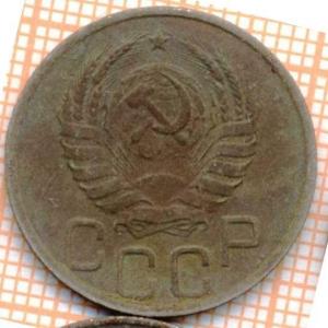

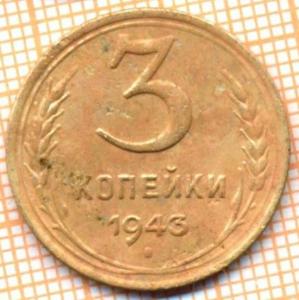

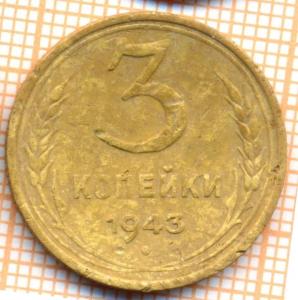

1943 один
1466005851_43.thumb.jpg.0f169cbcf7653082783a4c5bbf4e2aae.jpg  283667745_43.thumb.jpg.caace97177fc004c0493f554c07f06c5.jpg
1680654857_431.thumb.jpg.177b0fffe0f9797178fd273aaf49f707.jpg  579501388_431.thumb.jpg.bce6ec4796ef095a0b8d4c3494f33a0f.jpg
1946 один
46.thumb.jpg.8bf1133dab87730589ff78b3844a2f13.jpg  2001191510_46.thumb.jpg.64c9400705df787fe330d2b9a654478d.jpg
924886479_461.thumb.jpg.38a2ecc37627270baf473e5dfd23c488.jpg  1007471568_461.thumb.jpg.c40e7b5c88e9a1b9a638f845dd3d8e4d.jpg
1946 два
2037083513_46.thumb.jpg.5b9c3830216bb3b88aafc4525618fbad.jpg  114038818_46.thumb.jpg.d425a9d90d41cf64a16e0b8774808299.jpg
1640165980_461.thumb.jpg.927d27228c89fe036d9244b8f2fce414.jpg 853697387_461.thumb.jpg.bb91124af06a15693d41b68c55850e1c.jpg

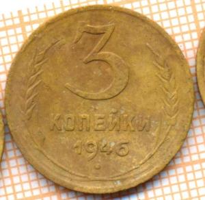

https://mdrussia.ru/topic/141252-chistka-monet-sssr-iz-aljuminievoj-bronzy/page/3/#findComment-1618610
59 минут назад, аким сказал:
1943 один
1946 один
1946 два

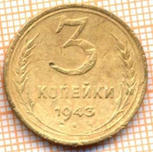

второй 3як 43, от красноты лечить надо, морозилка после пары аммиака, 2-3 цикла и норм.
https://mdrussia.ru/topic/141252-chistka-monet-sssr-iz-aljuminievoj-bronzy/page/3/#findComment-1618618
15 минут назад, Стан7 сказал:
спасибо, но чувствую, что чистка "Советов" не моё, ни терпения ни времени не хватит, продавать, как есть. У кого всё в наличии + интерес пусть занимаются.

@ЕвгенЕвген Привет Евгений !
Процесс правильно идёт ?  И если на сутки оставлю в кефире, то ничего не прозеваю ?
561004880_192751.thumb.jpg.127338ff389671cfee43675c304bfd4f.jpg  1005471894_192753.thumb.jpg.6e51fd9ef7ca899a5fac4822a5b09aff.jpg
https://mdrussia.ru/topic/141252-chistka-monet-sssr-iz-aljuminievoj-bronzy/page/3/#findComment-1619139
3 минуты назад, аким сказал:
привет.  не прозеваешь...только смысл? оставь для продажи так. эта та 27 которая ?
https://mdrussia.ru/topic/141252-chistka-monet-sssr-iz-aljuminievoj-bronzy/page/3/#findComment-1619141
ну да - она .    аверс покажи.
https://mdrussia.ru/topic/141252-chistka-monet-sssr-iz-aljuminievoj-bronzy/page/3/#findComment-1619142
герб пока почти не изменился,
почищу для практики на не совсем простой монете, самому интересно, продать успею.
Приценился, при удачном раскладе в таком виде 1000-1300, если более менее почистится, то до 2х.
505719052_192751.thumb.jpg.31f7d9616806166d5a0b07b9dda5f6c2.jpg  1598319433_192753.thumb.jpg.902f8f22ee77f1cf1bf269be4f6bc561.jpg
https://mdrussia.ru/topic/141252-chistka-monet-sssr-iz-aljuminievoj-bronzy/page/3/#findComment-1619143
13 минут назад, аким сказал:
Если эта монета на продажу, непонятно чего Вы хотите добиться.
Вы уже обрезали ей половину цены..
https://mdrussia.ru/topic/141252-chistka-monet-sssr-iz-aljuminievoj-bronzy/page/3/#findComment-1619144
