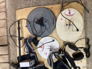

@vetal79 встречал такой  ... у нас в городе продают 2 GPX по 250 тыриков - один голый со стандартной катушкой , а один с тремя датчиками разных размеров  .... поищу может гдеimage.thumb.png.01acb811b1811d67d96433e3cbaf0f8b.png нибудь поблизости еще есть .
