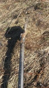

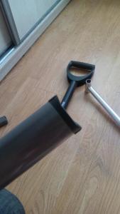

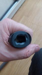

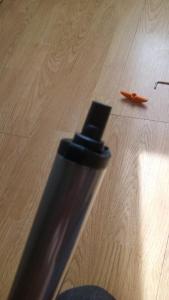

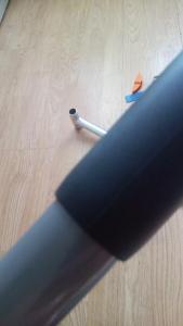

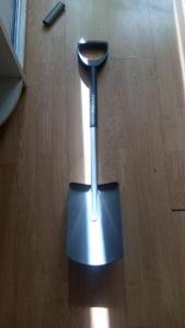

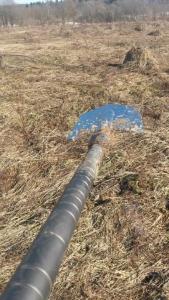

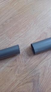

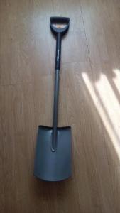

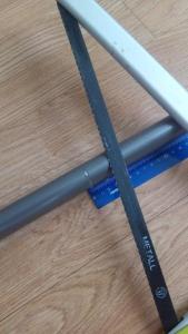

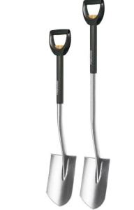

Нужно или не нужно укорачивать телескоп, для меня ответ - НУЖНО, придав ему компактность, он у меня вмещается в походный баул, ну а при необходимости превращается в полноценную лопату. Нам потребуется 20-25 минут времени, ножовка по металлу, линейка, молоток, ключ шестигранник и прочный стержень для выбивания втулки, диаметр стержня 25 мм.
Начало процесса, что делать с шестигранником  - наверное никому не нужно пояснять.
2.thumb.jpg.067844d2d355b45abb8be4a5c7147300.jpg3.thumb.jpg.61142b787a9e43f4f58fcb9270d70a18.jpg4.thumb.jpg.5a80326ceca7e9e4e56b63640d5f67df.jpg
муфта зажима откручена, снимаем рукоятку
5.thumb.jpg.03d40b14a9e88ba7817c74d60775afec.jpg6.thumb.jpg.48879d808e878829986ec3ab77ae0851.jpg
линейкой отмеряем 100 -130 мм от среза черенка(более не нужно, так как у черенка имеется изгиб и при складывании лопаты будет мешать)
7.thumb.jpg.10df11b5d13bc2f5c040dde45d01b577.jpg8.thumb.jpg.76366c20015e33af727ea5cfb747ec7d.jpg
есть момент, на который нужно обратить внимание. Шток - гребенку лучше вытащить сразу. Делается это легко. Вытаскиваем до упора, затем легким поворотом наклоняем шток
9.thumb.jpg.010d9745aba6fbab1d61fbdf60bcf84f.jpg10.thumb.jpg.3f5898dfb81a12292e3c38dbdf8655b5.jpg11.thumb.jpg.086e096bdea8641ef19ccff5342ca90e.jpg
Из отпиленной части, выбиваем заглушку черенка
12.thumb.jpg.b7fbe36d38898f6ff3c743abe423e95b.jpg13.thumb.jpg.d4dac61e2baef806a41ec1f67befd69d.jpg
удалив заусенцы, приступаем к обратной сборке, для чего, удаленную заглушку вставляем в черенок и забиваем его с помощью пластиковой рукоятки
заглушка садится ровно
Далее с наклоном и поворотом вставляем гребенку и заворачиваем поворотную муфту. Лопата собрана
Наглядно в сравнении  транспортный вариант(после укорачивания, влезает в рюкзак как коротыш и вариант использования как полновесная лопата)
фото для сравнения на фоне лопаты до укорачивания(рабочие варианты)
фото лопаты в собранном варианте, на фоне лопаты до укорачивания. Повторюсь, сейчас она вмещается в мой баул, но в лесу или поле, используется как полновесная лопата и спина не страдает(короткий фискарь именно этим и неудобен).
https://mdrussia.ru/topic/143635-ukorochennyj-fiskar/page/2/#findComment-1858625
