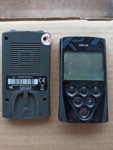

Доброго дня товарищи ! Подскажите кто сталкивался с такой проблемой , товарищ переходил ручей по бревну задел об ветку и утопил блок . Блок поймали магнитом через пару недель . Что делать дальше ? отдать в ремонт его ? или же продавать на запчасти ? Возникает сразу несколько вопросов цена ремонта (стоит ли его чинить вообще ) , починиться ли он вообще после такого купания . Последний вопрос если кто продавал в таком состоянии блоки за сколько его можно продать ? Покупался прибор в 2019 г. Блок теперь мой .

Блок не я утопил !  прибор не мой  , мои оба в сознание рвут и мечут ))))  товарищ отдал мне блок на определение продать или восстановить .

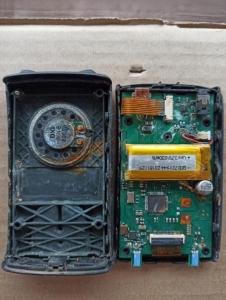

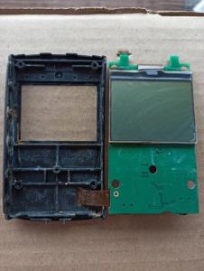

Интересно что скажет Was? А вообще нижнее фото с обнаженными потрохами даёт полную картину.
