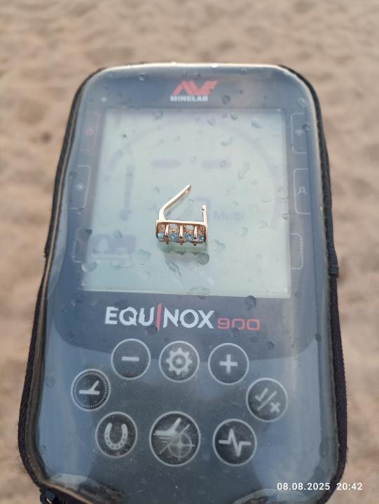

На третьем сезоне, наконец то, нашел золото с Эквом900... 2025_08_082.thumb.jpg.ad48aa50159aa4a781c1de3c15cc54b1.jpg

11.08.2025 в 15:50, Серт_47 сказал:
поздравляю и по хорошему завидую, ведь мне только позолота на запонке разок попалась и даже из серебра только 1шт билон, при этом 2 цацки глазами нашёл, возвращаясь с копа :censored:

11.08.2025 в 18:09, Rom-Zecs сказал:

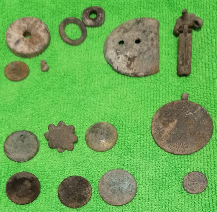

Этот сезон у меня пока получается  провальный... Только 6 монет-билонов и сережку золотую с Эквом900м нашел, а с АТ Про 4 чешуйки и золотое украшение из кольца... Еще несколько серебряных украшений (сережки, крестики с цепочкой) было найдено на пляжах, да ложка на 35гр с мусорки...
