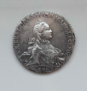

Добрый день.
"Знакомые-знакомых" прислали фото монеты якобы найденной в огороде, прошу знающих подсказать это новодел или оригинал.
Смущает слишком уж хороший сохран для монеты из земли.

Выглядит норм. Нужно фото на весах.
https://mdrussia.ru/topic/151805-ekaterininskij-rubl-1764-ocenka/#findComment-1724231
Вес обязателен. По фото не такой он и идеален, но не плох.;)

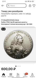

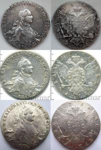

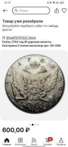

Доброго...
https://mdrussia.ru/topic/151805-ekaterininskij-rubl-1764-ocenka/#findComment-1724332
18.05.2023 в 21:10, Стан7 сказал:
Доброго...
Похожа. Но не она.
Мое мнение остается прежним.
https://mdrussia.ru/topic/151805-ekaterininskij-rubl-1764-ocenka/#findComment-1724338

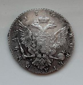

Вот вам китай
https://mdrussia.ru/topic/151805-ekaterininskij-rubl-1764-ocenka/#findComment-1724349
19.05.2023 в 02:12, CAHEK сказал:
Вот вам китай
ну, тут литье видно..
https://mdrussia.ru/topic/151805-ekaterininskij-rubl-1764-ocenka/#findComment-1724385

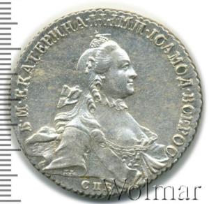

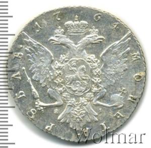

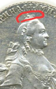

Да нет...она родимая...
https://mdrussia.ru/topic/151805-ekaterininskij-rubl-1764-ocenka/#findComment-1724386
@Стан7 ты хочешь сказать что это одним штемпелем чеканили?
https://mdrussia.ru/topic/151805-ekaterininskij-rubl-1764-ocenka/#findComment-1724405
Приветствую.Не знаю,Вячеслав,что Вы имеете в виду.На мой взгляд,эта царапина на штемпеле аверса является признаком подлинности,там ещё над головой императрицы в надписи есть характерные моменты.Этот штемпель известен,добавил ещё одну монету,торговалась в 2013-м на Ревью.Заметьте,штемпель реверса (сторона с орлом) на всех трёх монетах разный.Было бы фуфло,при клонировнии обе стороны получались бы идентитчными.
https://mdrussia.ru/topic/151805-ekaterininskij-rubl-1764-ocenka/#findComment-1724406
19.05.2023 в 09:42, Г.Н. сказал:
Доброго, согласен на все 100%.
https://mdrussia.ru/topic/151805-ekaterininskij-rubl-1764-ocenka/#findComment-1724419

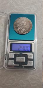

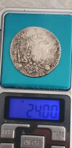

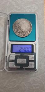

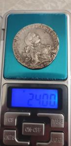

Фото подъехали
https://mdrussia.ru/topic/151805-ekaterininskij-rubl-1764-ocenka/#findComment-1724449
https://mdrussia.ru/topic/151805-ekaterininskij-rubl-1764-ocenka/#findComment-1724451
по фото - вес нормальный.
https://mdrussia.ru/topic/151805-ekaterininskij-rubl-1764-ocenka/#findComment-1724453
