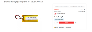

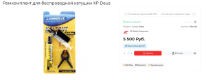

на авито тоже бывают настоящие магазины, а по делу вот
правда голый акб походу уже всё, но можно взять комплект
https://mdrussia.ru/topic/155787-zamena-akkumuljatora-v-bloke-deus1/#findComment-1915092
Цена ахоыоя, я шуруповёрт купил за столько же с двумя АКБ 21в4Ач.
