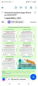

01.03.2024 в 17:17, товарищъВихрь сказал:
вот выходные под вопросом - начали ли уже водохранилища сброс .... а то и погода и хочется.. и колется.... что уровень высокий будет
с АТ МАХ по воде ходите ?  как  оно ?
Вбей в поисковик " уровень воды в реке хххх около города ууу ". На Волге проще по такому запросу несколько сайтов выдают информацию, так же текущий уровень несколько раз в сутки передают на портовой радио частоте, с весны местные радиостанции тоже уровень передают.
У нас Волга еще подольдом, подьем в прошлом году был во второй половине марта. МЧС местный прогноз тоже свой по поводу дает
https://mdrussia.ru/topic/158906-vodnyj-kop-razbornyj-skub/#findComment-1808471
