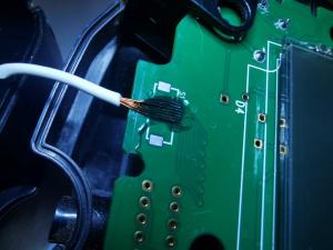

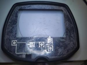

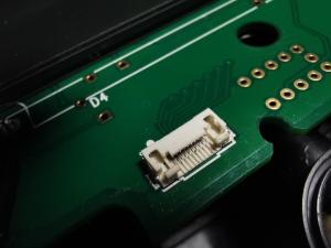

Вскрываем. Фиксатор шлейфа уже отсутствует, значит его под замену. В наличии нет, нужно заказывать и ждать.
Шлейф то-же уже вытерт. Мало того, что качество и толщина напыления страдает, так ещё и дёргали его не один раз. Но впрочем, можно его подрезать чуть.
Проверяем …. Опа, чёт как-то нет реакции не на одну кнопку. Панель расслоил, но легче не стало. Значит приобретать новую. Опять ждать, да и целесообразность замены, выходит совсем уж не хорошая. Заказать панель+почта(с России совсем не дёшево)+разъём+работа=стоимость головы на вторичном рынке.
Ну что-же, предложил перевести на тактильные кнопки. На панели их не много, контент для группы, и нужно скилл поднять. Согласие получено, понеслось.

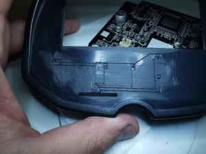

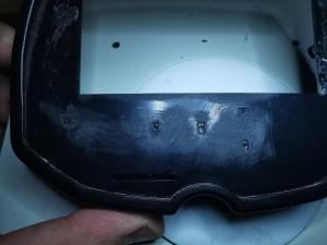

Намечаю, где они будут располагаться.

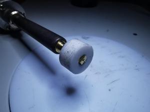

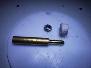

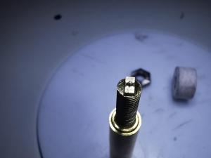

Изготавливаю на токарном насадку для паяльника. С помощью её, сделаю углубления под кнопки определённой глубины.
_viber_2024-03-14_14-57-22-673.thumb.jpg.b91e871e359f6e8e0b16bc293fbdbfa7.jpg_viber_2024-03-14_14-57-22-664.thumb.jpg.df3fdffc91b6741af94e3dad99c5e66e.jpg

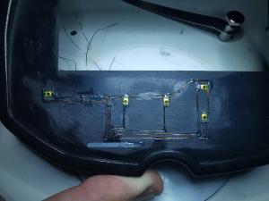

Продолжаю

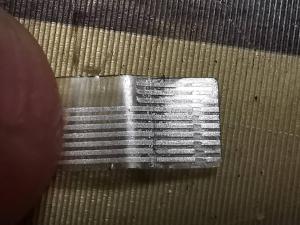

Делаю углубления для укладки проволоки. На фото, одной дорожки не хватает :)
_viber_2024-03-14_14-57-22-653.thumb.jpg.893e677bb094184a250ff2d0694c6d70.jpg_viber_2024-03-14_14-57-22-621.thumb.jpg.92cb0ac68a4775f6ee8065557ef34dc7.jpg
Тут по хорошему, нужно было шлейф зафиксировать. Но владельца предупредил, что-бы не лез ради любопытства. Всё есть на фото.
Совет: если есть возможность приобрести, так и поступите. Вся проделанная работа оказалось труднее, чем представлял.

Нет финального фото, как выглядит и  ключевой информации - работает?
https://mdrussia.ru/topic/159518-perevod-paneli-na-taktilnye-knopki/#findComment-1816160
14.03.2024 в 19:00, протеже сказал:
 Финальное фото, самое первое.. А смысл выкладывания, если не работала бы?
https://mdrussia.ru/topic/159518-perevod-paneli-na-taktilnye-knopki/#findComment-1816163
Ну, тогда за положительный  результат +
