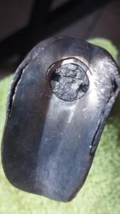

Здравствуйте,друзья!Вот такой обломок казачки нижних чинов нашелся ранней весной.
Клин понятно мертвый,но рукоять хочу сохранить для донора т.к она комплекте,но как снять головку для дальнейшей выправки?Может и не супер находка,но поднял там где ранее Георгия на казака поднимал в казачьем хуторе.Любое мнение мне интересно и от души ожидаемо.
С уважением Андрей.

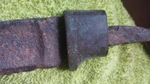

Вот ещё.
https://mdrussia.ru/topic/159629-pomogite-sovetomoblomok-shashki-1908/#findComment-1817853
К этому же вопросу,наивный вопрос:вдруг у кого есть клин или половина клина с остриём,пишите .
Будем договариваться.

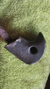

На передке почему то две буквы а друг напротив друга,а не одна.

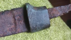

Спасибо,но как открутить ржавую гайку?
https://mdrussia.ru/topic/159629-pomogite-sovetomoblomok-shashki-1908/#findComment-1817954
18.03.2024 в 22:04, Хуторянинъ сказал:
Попробуй ВД 40, думаю должна помочь.
https://mdrussia.ru/topic/159629-pomogite-sovetomoblomok-shashki-1908/#findComment-1817957
Гайка нужна? Если нет, то по центру гайки сверлишь небольшое углубление, зажимаешь рукоять в тисках, берешь перфоратор с буром на 5-6 мм, переводишь в режим "долбить", упираешь бур в это углубление и д-р-ррррррр... Второй вариант-нагрев гайки газовой горелкой и охлаждение холодной водой. Бронзе ничего не будет, цвет поменяет и все. Потом можно зашлифовать.
https://mdrussia.ru/topic/159629-pomogite-sovetomoblomok-shashki-1908/#findComment-1817964
18.03.2024 в 18:14, Caracol сказал:
Спасибо,попробую горелкой
https://mdrussia.ru/topic/159629-pomogite-sovetomoblomok-shashki-1908/#findComment-1817982
Ребята клин если есть у кого говорите.
https://mdrussia.ru/topic/159629-pomogite-sovetomoblomok-shashki-1908/#findComment-1818008
Только цинк выгорит и цвет изменит. По этому если греть, то не до красна. Ржавую ерунду ломать всеми способами, про вд40 можно и не вспоминать не поможет.
Я б начал аккуратно рассверливать, а там как пойдёт. К стати, после рассверливания резьба прослабиться , а после, с нагревом шанс открутиться ещё выше.

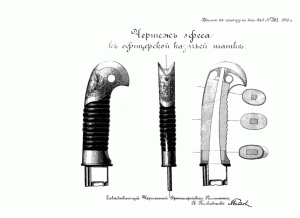

Чертеж, для понимания, правда офицерка, но конструкция одна.
