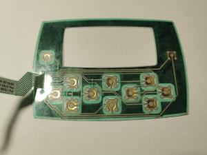

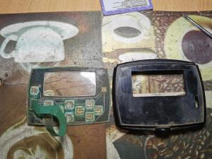

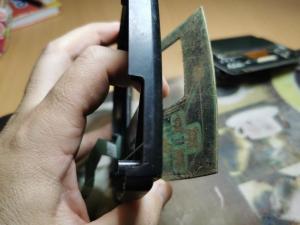

И так, пациент. Панель практически отстала сама.

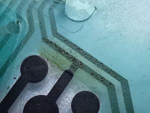

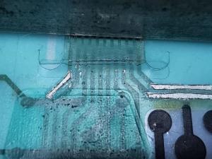

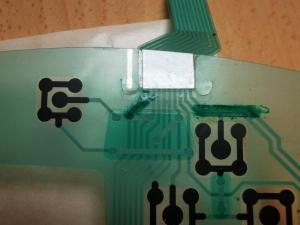

Не исправна кнопка включения. Частый враг этих панелей, влага. И именно в месте перехода в шлейф, она попадает . Одна дорожка уже мёртвая, и две на подходе.
Конечно восстанавливаю всё.

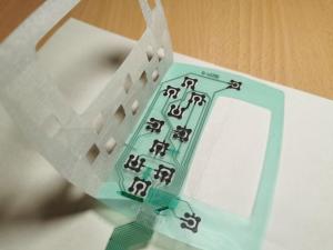

Покрываю защитной маской.

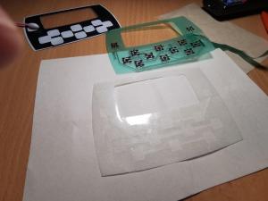

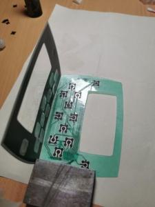

Дальше подготавливаю все слои для ровного позиционирования и склеиваю.
