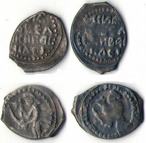

Катушку нужно учиться держать параллельно земле и как можно ниже при махе,
и слушать.На чистых местах ,негромкие звуки в железо,лучше перепроверять ,
особенно если место располагает.Вот фотки первые попавшиеся, с катухой
7,5 ,глубокие и в железо,хотя монеты не маленькие.,лежали рядом.
Заметил,что сносит в черный сигнал,чаще
солевую чешую.
