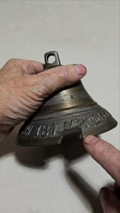

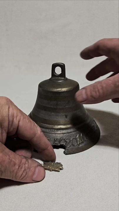

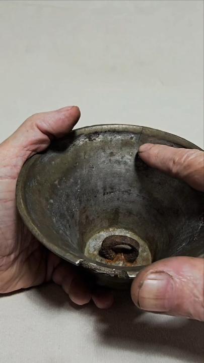

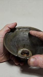

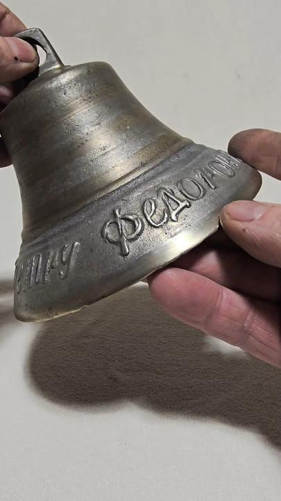

Пришёл в ремонт колокольчик. На юбке трещина и отсутствует фрагмент.
8_1(1).thumb.jpg.cbaac4a41b951a0f66b125c302d3f3d7.jpg8_1(2).thumb.jpg.2bdda7807f136432a81aa06cccbcb0dd.jpg8_1(10).thumb.jpg.b84b6a7c9774f5e5f7d349cd0ae330d8.jpg

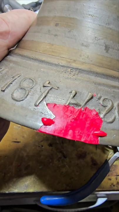

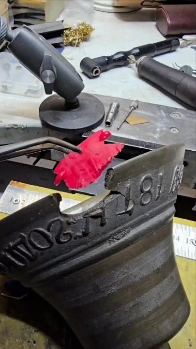

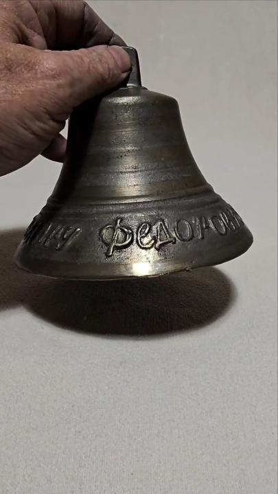

Сделал из воска недостающий фрагмент и отлил его из бронзы.
8_1(3).thumb.jpg.262359a8510618573ebc32534377b583.jpg8_1(4).thumb.jpg.f1ac5ea86b3c04a5bf4524354e51c9ac.jpg8_1(5).thumb.jpg.deeba13b9292003f4f6692f2cfbbff08.jpg8_1(6).thumb.jpg.6a2112217cef8475456642040e6672fe.jpg

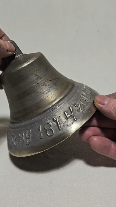

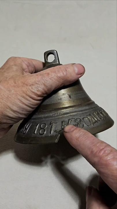

Заделал трещину и прикрепил вылитый фрагмент.
8_1(7).thumb.jpg.53dd3353a071c0f8bbc4c1709421d159.jpg8_1(8).thumb.jpg.37a50c2a1942244cc8bdd52fd9ff63fa.jpg8_1(9).thumb.jpg.261e9e447a99e0af86dd18bd09c2228b.jpg
У колокольчика появился голос.

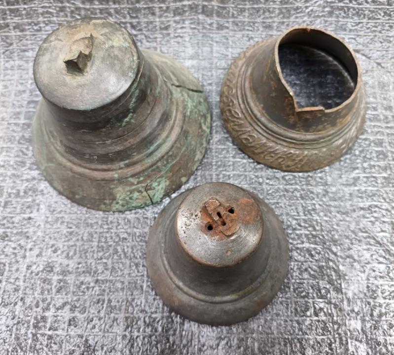

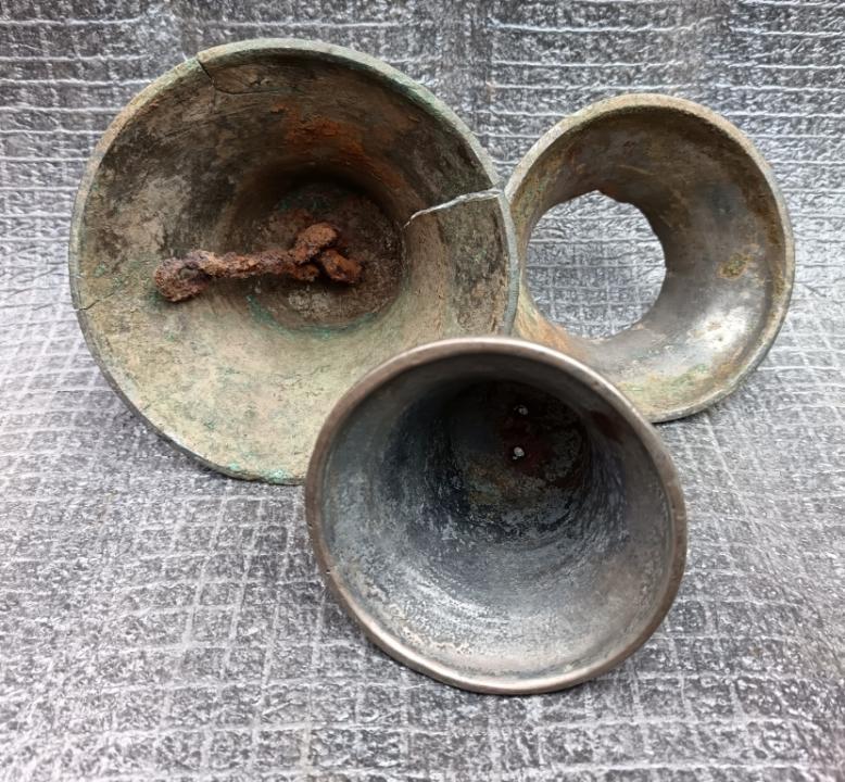

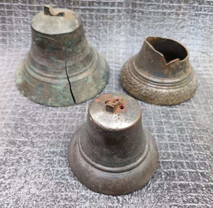

работа сложная. мои поздравления. вот у меня есть три штуки тоже все поддужные и никак не могу к ним з\ч найти.
IMG_20250812_125415_edit_1947008493253358.jpgIMG_20250812_125432_edit_1947019767825128.jpgIMG_20250812_125448_edit_1947030242047205.jpg
