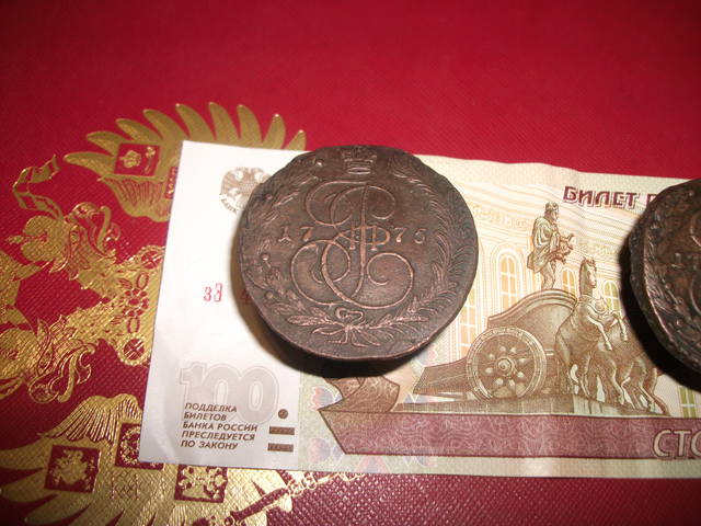

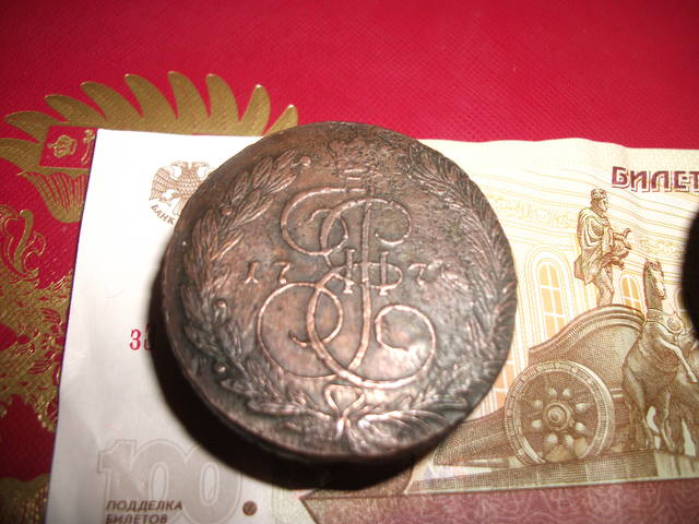

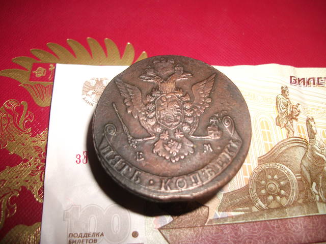

03.06.2018 в 10:24, Авдей сказал:
Посмотреть бы на эту монету еще через годик. Это не сарказм, интересует эффективность метода при хранении.
https://mdrussia.ru/topic/20835-kak-ya-chischu-mednye-monety/page/15/#findComment-1047839
Тема Как я чищу медные монеты. создана на форуме Чистка находок.
@Kreyser начнем с того что монета не до чищена и это хорошо видно на фото,ну и не зависимо от метода чистки,если монета почищена правильно(главное убрана бронзовая болезнь)и нормально законсервирована то ни чего ей не будет,а вот если как советуют некоторые в сети выложить монету голую для набора естественной патины на солнце и дожди - результат как в рулетке не предсказуем,монета намазанная вазелином(хоть это и не правильно)сохранится в разы лучше
https://mdrussia.ru/topic/20835-kak-ya-chischu-mednye-monety/page/15/#findComment-1047861

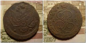

Недавно приобрёл монеты на практику по чистке, собственно результат, но рука ещё не набита, всё только в процессе.
 Вот так было,
монета 177? -  оказалась 1770 года - было....
монета 1776 года - было....
1770 и 1776  стало....
25177971_m.jpg 25177972_m.jpg 25177973_m.jpg 25177974_m.jpg 25177975_m.jpg 25177976_m.jpg 25177977_m.jpg 25177978_m.jpg 25177979_m.jpg 25177980_m.jpg 25177982_m.jpg 25177983_m.jpg
Убраны окислы и большая грязь, немного нужно дочистить по углам, но оставлю на потом, главное процесс "цветения" остановлен.

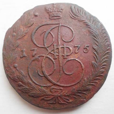

https://mdrussia.ru/topic/20835-kak-ya-chischu-mednye-monety/page/15/#findComment-1113013

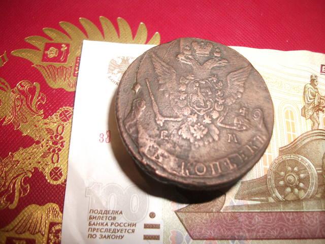

Ещё пара монет.
1775  год - было...
1780 год - было...
1775  год и 1780 год - стало....
25178222_m.jpg 25178223_m.jpg 25178224_m.jpg 25178225_m.jpg 25178226_m.jpg 25178227_m.jpg 25178228_m.jpg 25178229_m.jpg 25178230_m.jpg 25178232_m.jpg 25178234_m.jpg

20 минут назад, SCORPION6666 сказал:
  Очень уж по разному фотографируете "было - стало",логичней сдвоенной фотографией,одного формата.
https://mdrussia.ru/topic/20835-kak-ya-chischu-mednye-monety/page/15/#findComment-1113053
@Песенник Фотографии "ДО"   "было" - выдернуты с ветки нашего аукциона где собственно они и приобретались для "набивания руки", поэтому не стал заморачиваться с перефотографированием.
https://mdrussia.ru/topic/20835-kak-ya-chischu-mednye-monety/page/15/#findComment-1113080
@SCORPION6666 ну вроде не плохо,есть вопросы. Первый описать метод. Второй чем вызван жирный блеск на монетах после чистки или это огрехи фотографирования
https://mdrussia.ru/topic/20835-kak-ya-chischu-mednye-monety/page/15/#findComment-1113108
@kudris Скорее блики от света, монеты не блестят. Метод простой  - убираем с монеты всё лишнее, по возможности.
https://mdrussia.ru/topic/20835-kak-ya-chischu-mednye-monety/page/15/#findComment-1113115
Сколько монет было убито, пока не пришло "понимание" и "опыт" чистки. Каждый идёт своим путём....

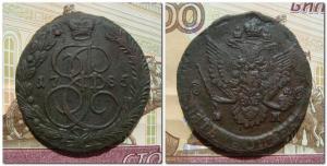

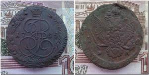

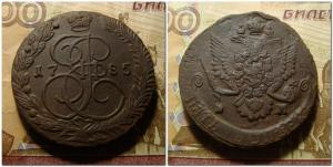

https://mdrussia.ru/topic/20835-kak-ya-chischu-mednye-monety/page/15/#findComment-1113545

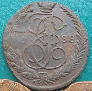

09.10.2018 в 07:16, Kreyser сказал:

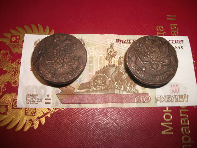

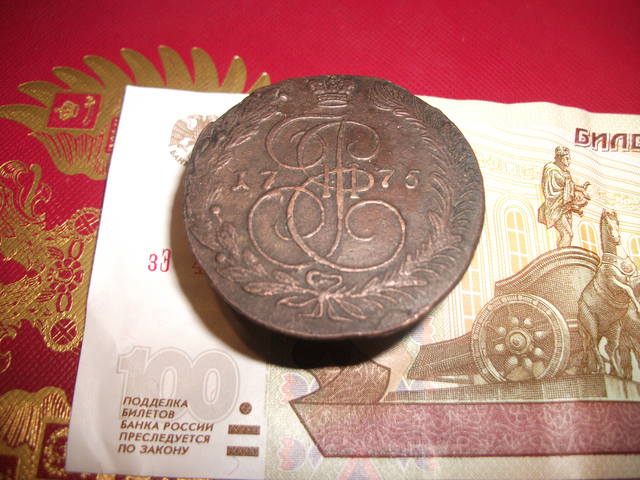

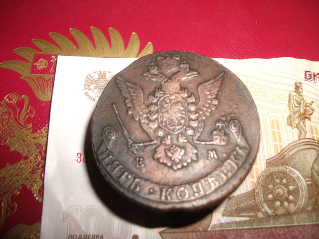

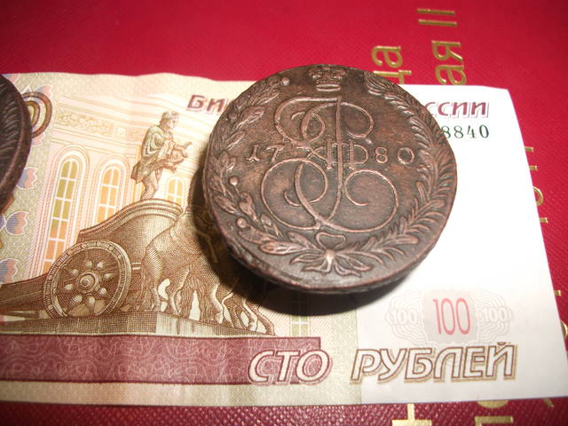

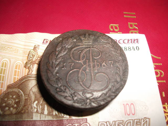

Приветствую, года конечно не прошло но чтобы не забыть, сделал фотографии монеты после хранения

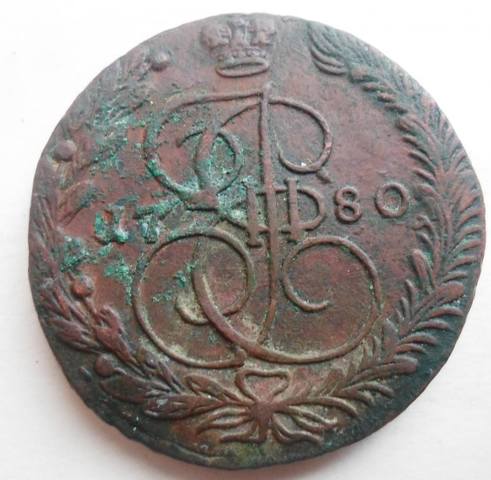

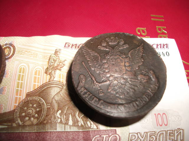

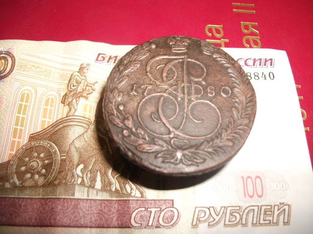

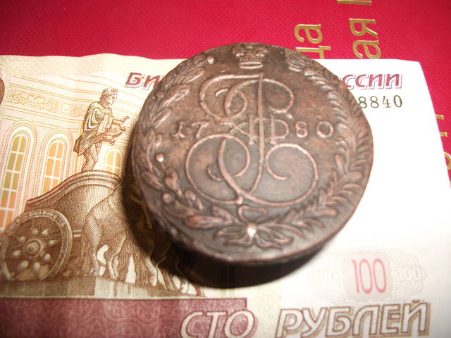

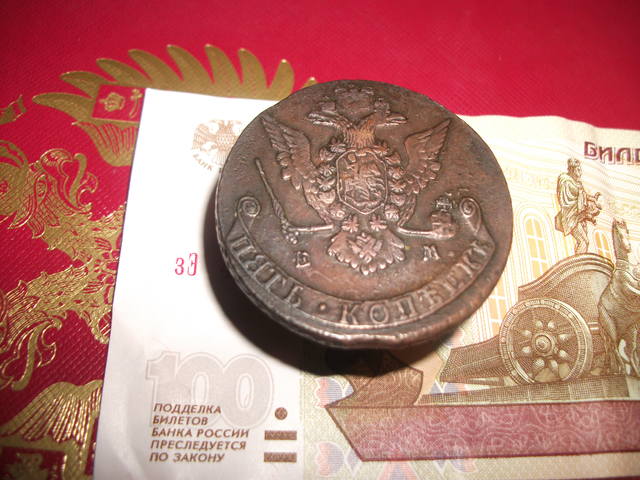

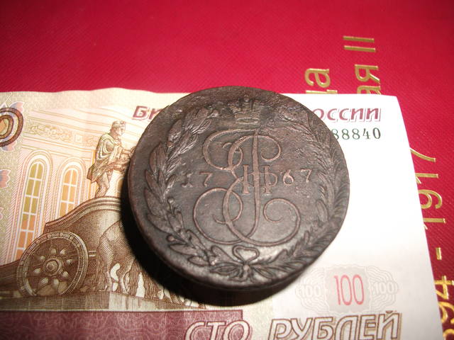

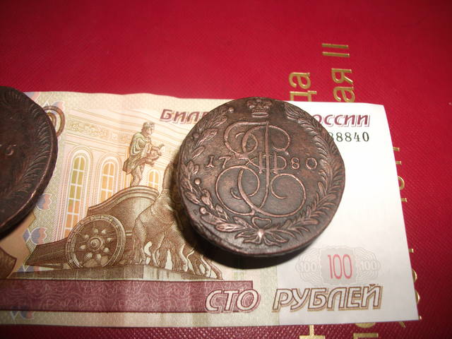

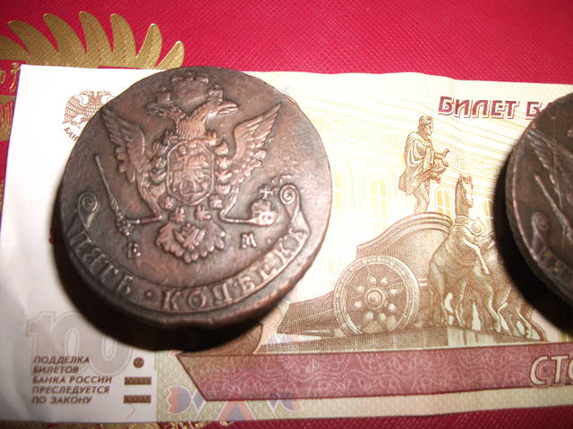

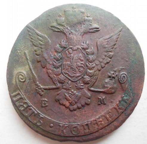

https://mdrussia.ru/topic/20835-kak-ya-chischu-mednye-monety/page/15/#findComment-1208798

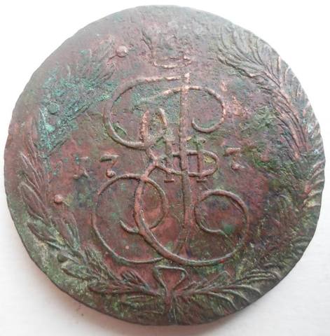

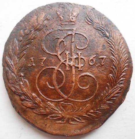

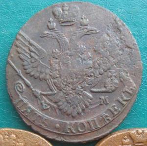

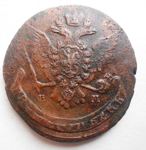

Решил почистить неделю назад еще один пятикопеечник, смущала зеленка по всему полю, первые фотографии каким он был. Использовал уксус разведенный в воде  1%, после замачивания и нахождения в растворе 1 день почистил зубочисткой(фото 2), поместил вновь в раствор, через дня почистил зубочисткой в растворе, чистка результата не принесла, тогда начал снимать рыхлую зелень абрикосовой косточкой, острым краем. Нейтрализовал кислоту водой с содой и просушил на солнце 1 день (фото 3)
https://mdrussia.ru/topic/20835-kak-ya-chischu-mednye-monety/page/15/#findComment-1209054
Затем промыл жидким мылом, прочистил зубной щеткой с укороченной щетиной и вновь поместил в раствор уксуса 0,5%. Через 1 день промыл вновь содовым раствором, просушил спиртом и 1 день продержал на солнечном свете. переворачивая. Затем покрыл парафином. Результат на фото. Патину не накладывал, оставил как есть, цвет на фото близкий к оригинальному.
Изменено пользователем Авдей
