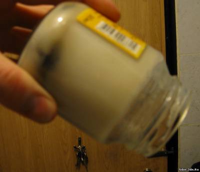

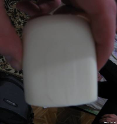

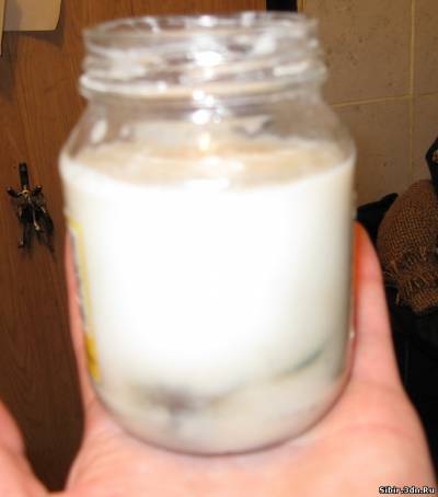

1. купил мыла.
2. натер
3. замочил

Всё правильно...Теперь раз в день вытаскивай и чисти стриженой зубной щёткой(только без фанатизма) cool.gif
https://mdrussia.ru/topic/227-s-chego-nachat-ili-kak-pochistit-monetu/#findComment-15726
Сам заметишь,как мыло будет темнеть-а это показатель того,что все идет верно smile.gif

Да оно и не должно сильно загустеть , как же из него каждый день какульки доставать ? Раствор должен быть просто вязким и желательно стоять у батареи . cool.gif
