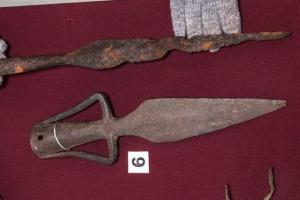

А есть вообще видение предмета из железа для коллекции?
Другими словами, кто что думает, каким он должен лежать,понятно ,расчищен и законсервирован,
но умудряются шпаклевать полностью или наоборот смотришь а у человека на фото вообще непонятна форма из-за
разрушения и как следствие убрали ржавчину,а от тела ничего не осталось.
Где же граница допустимого для наконечника, ножа, топора, и тд Есть так сказать фото или примеры?

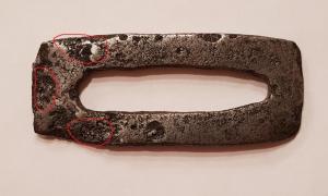

Два года назад пробовал. Температура 800 градусов в течении 2 часов. Если честно мне не понравилось, с тех пор так больше не делаю.
31 минуту назад, sanda сказал:
  Чем? Если не секрет...
31 минуту назад, Песенник сказал:
@Песенник Обвел красным. Здесь были глубокие очаги ржавчины, да, восстановление  произошло. Для меня чисто внешне эти места ,как растрескавшаяся земля.  Не естественно состояние что ли .
Изменено пользователем sanda

Если бы на тех местах что обвел красным остались кратеры, было бы эстетичнее и правдивее?
@шорохв моем видении,предмет должен выглядеть достаточно аутентично,блестящие наконечники я могу и в слесарке заказать,а старинный настоящий наконечник можно на панно и ржавым,только эту ржавчину нужно облагородить,снять лишнее,убрать грязь и наросты,ржавчину довести до бархатистого состояния и законсервировать,главное максимально сохранить исходную форму предмета,и тогда будет видно что -да это наконечник-да очень старый,но такой способ требует три вещи,желание,анатомически правильные руки,и терпение
имхо

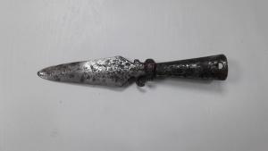

своих нету вот стырил с нета

По фото не понятно шпаклевался ли предмет,
кмк патина наведена ,это видно в сравнении с ржавым чуть выше на этом же фото.
Выглядит целостным.
Верхнее фото сильно отдалило предмет от аутентичности не смотря на подлинность по этому мне верхнее фото и не нравится
но это все как понимаете сугубо личное представление о прекрасном@шорох
