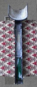

Доброго всем. Ну пока человек работает над катушкой к сему чуду, я отпишусь по подлокотнику. Я его изночально фиксировал, поэтому про салазки ничего не скажу. Но почти сразу сломался внутреньний ,, усилитель,, и он у меня просто закручивался.......
Вобщем сделал так. Эпоксидка и немного армировки. Теперь он четко держит руку, никаких вихляний.:-)

1 час назад, сергиеч сказал:
Битва за глубину, как и собственно за существование самодельной катушки, скорее всего проиграна. Есть еще несколько вариантов, но шансы почти нулевые, увы :(.  Максимум что удалось добиться это около 37см на 3к Екатерины при никаком дискриме и жутких ложняках.
Подлокотник по моему лучше использовать все-таки с застежкой. Тогда нагрузка при махах равномерно распределяется по всей длине выдвижной части и меньше расшатывает рукоятку блока. Но у Вас подлокотник глубокий, там наверное и так локоть подскакивать не будет.

31 минуту назад, 4uzhoj сказал:
Эту то штуку я давно сделал, просто для удобства. Я писал о том что саму полость подлакотника пришлось заполнить эпоксидкой. Там была тоненькая двойная стенка и то не по всей длинне, каторую я сломал еще на первой неделе.Он стал выварачиватся восьмеркой! Теперь он не играет совсем.
А с катушкой жаль конечно. Видео ваше почемуто не смог посмотреть, попробую позже, может увижу.

@сергиеч На моем тоже лопнул почти пополам, только как раз уже там, где заканчивается эта двойная часть.
