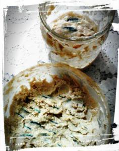

@Рувим я просто тру на терке мыло или еще проще, ножом скребу по мылу, снимая стружку. Половину мыла или целое настругнали - заливаете кипятком и перемешиваете до состояния каши. В стеклянной банке не советую использовать - не удобно работать с монетами, но зато сама масса не засыхает. Удобные пищевые контейнеры - можно монеты на ребро ставить как раз на высоту монеты.
Вот банки считай полгода в них разные чищу
@Николай3 спасибо, густая каша? Уксус для меди смерть?
