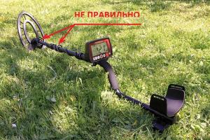

Кто скажет про такие  наблюдения шевелиш провод катушки появляются фонтомы так должно быть или это проблемы

@andrey32RU , смотря в каком месте шевелить провод. Если, предположим, провод вокруг штанги обмотан не плотно и болтается, то фантомы могут иметь место и это нормально, потому что провод должен быть плотно обмотан вокруг штанги и провисов быть не должно. Если же фантомы возникают при шевелении у входа провода в катушку или где штекер входит в блок, то это, конечно, не нормально и надо сдавать по гарантии, если она еще действует. Перед сдачей в ремонт обязательно сфотографируйте блок, катушку со всех сторон и обязательно сделайте фото, на котором будет видно, что внешних механических повреждений на проводе (где он входит в катушку) - нет. Чтоб потом не сказали, что это вы провод повредили. Если внешне он не имеет мех.повреждений, то отказ в гарантии можно попробовать оспорить. У меня так было со складным оглавием ушей от Деуса, у меня их приняли по гарантии, а потом пытались съехать, что это провод в оглавии оборван и это не гарантия. Щас. Мех.повреждений внешних не было, а сгибание провода при складывании оглавия предусмотрено конструкцией и срок гарантии еще не прошел.

1 час назад, Frost1978 сказал:
https://mdrussia.ru/topic/28586-metalloiskatel-fisher-f44-otzyvy-forum-obsuzhdenie/page/18/#findComment-847691
Ошибку понял наматывал как попало думал не столь важно
https://mdrussia.ru/topic/28586-metalloiskatel-fisher-f44-otzyvy-forum-obsuzhdenie/page/18/#findComment-847706
@andrey32RU , главное, без фанатизма:lol: Сильно кабель не натягивайте и около основания катушки следите, чтобы провод сильно не перегибался и при повороте катушки (сами знаете, как оно бывает в поле: угол наклона катушки часто корректировать приходится) имел "запас хода", чтоб не натягивался при переходе на штангу.

1 минуту назад, Frost1978 сказал:
Понял

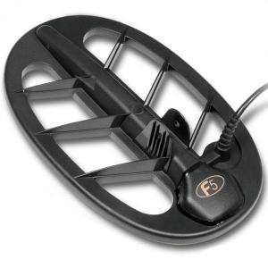

В 26.06.2016 в 20:53, Алекс5456 сказал:
От F-5 катушки-то подходят,НО... У Фишер 5 другая частота и потому пинпойнт работать не будет. (Сам ищу DD-шку на свой 22-й и пообщался с кучей интернет-магазинами и знатовками,даже задавал вопрос напрямую в Fisher Labs... Итог: пока для данных моделеймоделей (F-11-22-44) катушки не выпускали. Вот такая незадача.
Подтверждаю: родная 11 ДД катушка от Ф-5 не подходит к Ф-22. А именно: пинпойнт не работает и фантомит чернягой.Глубина та же ,что и моно 9 от Ф-22 , вобщем нет прибавки глубины+ недостатки.
Изменено пользователем i0059

@i0059 , вы от F5 катушку новую брали или с рук?
Дело в том, что я брал новую Rif Ranger для F5 и она нормально работала: центр цели определялся отлично и фантомов практически не было, по крайней мере, не больше, чем с моно штатной фантомило.

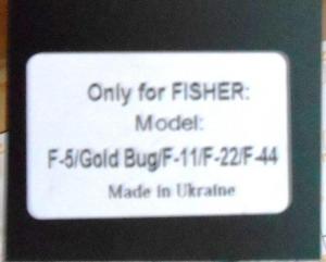

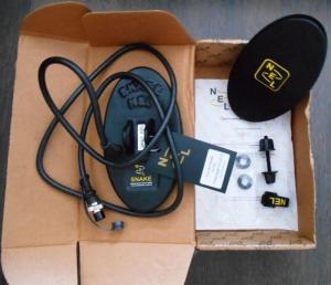

Через некоторое время купил Nel Snake (на фото ниже). На шильдике катушки написало, для каких приборов она подходит...
https://mdrussia.ru/topic/28586-metalloiskatel-fisher-f44-otzyvy-forum-obsuzhdenie/page/18/#findComment-851939
Тоже брал нэл шторм для F 5. Все работает отлично, пин тоже все определяет, катушка отрабатывает замечательно. И такой же снэйк у меня, все ок.

Не стороннюю повторяю, а родную катушку на Ф-5 . На неловские жалоб в инете вообще не видел.

@i0059 , я просто намекаю, что катушка, которую так глючит - неудачный экземпляр, брак. Если брали ее новой - отдавайте по гарантии, пусть меняют. Если б/у, значит уже ничего не поделать. Я так Rif Smart купил: на траву (даже сухую) фантомы, на руку в пяти см от катушки - фантомы, про мокрую траву вообще молчу. По ответу шурфа нормально, на машине тоже нормально. Именно из-за этого и взял Нел. А Риф смарт продал, указав, что и как с ней. Цену пришлось скинуть с 5.500 до 2.000 или 2.500 - сейчас просто не помню, почём отдал. Но купили. Если б не купили, то сдал бы ее зимой по гарантии.
https://mdrussia.ru/topic/28586-metalloiskatel-fisher-f44-otzyvy-forum-obsuzhdenie/page/18/#findComment-852061
Возьмите катушку от Фишера 5 и попробуйте, при чём тут рифы и прочее. Рифы частенько на мокрой траве глючили,не от одного Вас это слышу,по пашне они норм.
п.с. я предупредил просто,а там как хотите.
https://mdrussia.ru/topic/28586-metalloiskatel-fisher-f44-otzyvy-forum-obsuzhdenie/page/18/#findComment-852076
@i0059 , не, ну вы купили эту катушку новой в магазине или всё-таки с рук?
https://mdrussia.ru/topic/28586-metalloiskatel-fisher-f44-otzyvy-forum-obsuzhdenie/page/18/#findComment-852087
Даже в магазине могут продать брак -это подразумевается ? а с рук - тем более ))) Кто не верит - попробуйте и докажите обратное, буду рад.
https://mdrussia.ru/topic/28586-metalloiskatel-fisher-f44-otzyvy-forum-obsuzhdenie/page/18/#findComment-852142
Подразумевается, что если бы вы купили эту катушку новой в магазине, обнаружили дефект, сдали ее продавцу, он бы вам ее заменил на ту же модель, но новую и она бы тоже так себя вела с прибором - вот тогда можно было бы сказать "катушка ДД штатная от Ф5 неподходит к Ф22/44...". А так вы выводы делаете на основании поведения купленной с рук катушки, которая, скорее всего, "с ньюансами".
https://mdrussia.ru/topic/28586-metalloiskatel-fisher-f44-otzyvy-forum-obsuzhdenie/page/18/#findComment-852153
А Вы делаете выводы теоретически , я человека выше процитировал из чего видно,что такая проблема имеет место быть.
https://mdrussia.ru/topic/28586-metalloiskatel-fisher-f44-otzyvy-forum-obsuzhdenie/page/18/#findComment-852162
По большому счёту мне всё равно, этой катушки у меня уже нет.Просто предупредил , кто хочет катушку 11 ДД от Ф-5 смотрите сами - на свой риск.
https://mdrussia.ru/topic/28586-metalloiskatel-fisher-f44-otzyvy-forum-obsuzhdenie/page/18/#findComment-852164
@i0059 , там не выводы от обладания этой катушкой, а он с продавцами общался и ему это рассказали. На момент, когда он процитированное вами сообщение писал - у всех, кто был в этой ветке на тот момент и хотели купить катушку ДД - купили их, отлично своими катушками пользовались и никаких проблем с определением центра цели не имели. А ФишерЛаб, о котором он упоминает, уже более полу года продавал Ф22/44 со штатными ДД и вряд ли мог ему сообщить, что ДД катушек под эти приборы ещё "катушки не выпускали".
https://mdrussia.ru/topic/28586-metalloiskatel-fisher-f44-otzyvy-forum-obsuzhdenie/page/18/#findComment-852209
