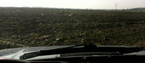

Нашел фото, видна эта высоковольтка, правда, очень далеко (справа на фото).

Хорошая линия (и поле вокруг нехилое). на 500-750 кВ

@mehannik , да, такое поле весь сезон долбить можно и то участки необследованные останутся;)  Там еще за кадром влево такое пространство за горизонт уходит. Мне несколько минут нужно было, чтобы под высоковольткой поперек пройти с МД, т.к. большинство копателей туда сунуться просто не могло из-за помех. Всю площадь поля под высоковольткой чего-то не догнал пройти, а там должны были быть находки, там точно мало кто искал.

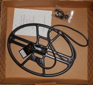

Вчера продал F22, а сегодня получил Nel Thunder. Вот нет, чтоб наоборот:angry:
Чего-то мне не нравится, как новый блок F44 работает с этой катухой: ложняков очень много, но, возможно, это из-за того, что в городе, хотя до этого тестировал разные катушки на предыдущем F44 даже дома и проблем не было. Даже вышел сегодня на пустырь посмотреть, будут ли ложняки. Меньше, но всё равно есть. И что-то с тестами по воздуху из-за ложняков непонятное: на максимальной чуйке 20 тесты по воздуху хуже, чем на 17. Из-за ложняков?..
Либо катушка дурит, либо блок (коробка с МД не при мне распаковывалась, а уже была вскрыта), либо всё нормально и виноваты помехи. Надо конечно ехать за город проверять, но в такую погоду даже до дома в деревне не дойду, там снега много. Был бы блок от F22, хоть на нем бы проверил, а тут продал его накануне:D
По самой катушке Nel Thunder: легкая и меньше, чем на фото, на них она какой-то громоздкой выглядит. Провод мягкий, длины достаточно, прикольно сделали, хотя мне Rif Ranger по дизайну больше нравился. Главное, чтоб работала...
Результаты по воздуху пока выкладывать не буду, это надо в деревне будет озадачиться, предварительно проверив, как МД с катушкой работает в чистом от помех месте.

да я думаю в городе любая катушка запоет.с обновой!!

 А баланс грунта не пробовали в ручном режиме меньше  поставить? Заметил такую особенность при выключении прибора настройки не изменяются ( так говорит мануал) но при следующем включении все остаётся как было но БГ почему-то  «съезжает» на 82 и при воздушных тестах в доме прибор тоже подглючивает. Увожу БГ в ручном режиме примерно на 50- 45 а то и меньше и «глюки» уходят ( реальный баланс в моем регионе 54-56),  кстати обратил внимание что если завалить БГ до 20 или ниже то прибор становиться ещё тише но перестаёт видеть гвозди ( по воздуху), на монеты никаких изменений нет, видит все как в штатном режиме, по дальности обнаружения тоже изменений не заметил но в грунте возможно будут и другие показатели при такой настройке. Включённый телевизор даже если он в другой комнате создаёт помехи, особенно Деус глючит от него. Правда было один раз, включил в доме Ф44 с новой Снейк и он как закряхтел.... БГ не помог... снижение «чуйки» немного помогло... подумал глюк в катушке, поменял на штатную 11дд без изменений... глюки остались, благо живу в сельской местности... вышел во двор на грунт, отстроился и все стало на свои места... побежал за Снейком чтоб проверить... все работает без проблем, видимо был какой-то фактор помех из вне. После этого в доме работает без помех на обоих катушках при максимальной чувствительности, главное за БГ не забывать и закручивайте гайку при смене катушек тоже может быть фактором помех.
