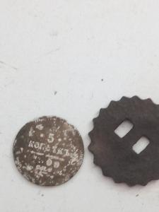

Поднял на солёном пляже , режим Артефакты. Чёткий сигнал. Радует другое, лежала видимо минимум с прошлого года. Также недалеко Советики 5 и 15. Я к тому что передомной не один десяток с мд прошёл. Так то.

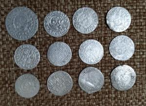

В прошлом году дёрнул кошель средневекового серебра, котушка 11дд режим джеверли
