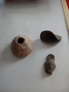

 Сегодня выход, монета деформированная османы. Пуговичка среди металомусора. Бронзовое грузило на поселухе бронзового века. Катушка 11 дд. Режим поиска джеверли, Алл.металл.
