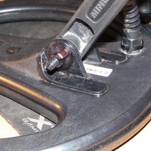

мне причина видится в следующем: катушка крепится к штанге. между штангой и ушами катушки резиновые прокладки. скорее всего со временем резина несколько усыхает и для фиксации катушки винт приходится подтягивать сильнее, чем изначально. то есть пластик ушей находится в постоянном напряжении. кроме того этот самый пластик ещё и на солнце регулярно находится, что ему на пользу не идёт. соответственно при внезапной нагрузке (удар) одно из ушей лопается. момент этот сразу можно и не заметить, так что второе ухо очень скоро отправляется вслед за первым. вот как-то так...

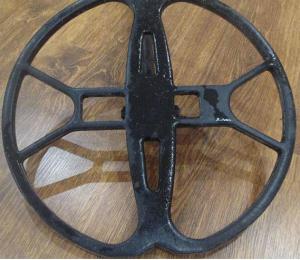

Вот моя катуха под шагренью.
А вот шагрень.

Может кому пригодится мой совет. Катушка на Терке сделана из abs пластика, клеится дихлорэтаном.

Ушки у катухи, допустим у меня, внутри где соприкасаются со штангой, современем стираются. при затягивании болта идут на излом. Я растворял пластик в дихлорэтане, получилось как мазь. ей и восстанавливал внутреннюю выработку на ушках. Ну заодно и сами ушки усилил, стали в 2 раза толще.
