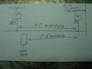

Еще один протокол, ч 2.12.19. уже на 5 тыр.  Снова не согласен.:) Слева знак "Стоянка", стрелка влево, справа "Стоянка для инвалидов". Расстояние между ними 10 м. Мой авто примерно в 7-8 метров от знака "Стоянка для инвалидов". Стоянка покрыта снегом, разметки не видно. Виновен, аль нет?

6 минут назад, Караколь сказал:
т.е. стоял в зоне его действия?
https://mdrussia.ru/topic/34396-vopros-znatokam-pdd/page/3/#findComment-587804
А как думаешь? :)

1 минуту назад, Караколь сказал:
А как думаешь? :)
По схеме автомобиль в зоне действия знака "Стоянка для инвалидов", значит да
https://mdrussia.ru/topic/34396-vopros-znatokam-pdd/page/3/#findComment-587814
Гаишник то же так думает.
https://mdrussia.ru/topic/34396-vopros-znatokam-pdd/page/3/#findComment-587816
И в чем не согласен?
https://mdrussia.ru/topic/34396-vopros-znatokam-pdd/page/3/#findComment-587818

Зона действия этого знака при отсутствии разметки 1,8 метра в каждую сторону от стойки знака.
https://mdrussia.ru/topic/34396-vopros-znatokam-pdd/page/3/#findComment-587822
3 минуты назад, Караколь сказал:
через суд отменили?

Да нет, готовлю тагуменды и если по первому делу ещё есть сомнения, то по второму точно надругаюсь над гаденышем извращенным способом. Обе бумаги от одного засранца.  А это может кому и пригодится, знаю, что многих обувают...
РАЗЪЯСНЕНИЕ О ПОРЯДКЕ ПРИМЕНЕНИЯ И ЗОНЕ ДЕЙСТВИЯ ДОРОЖНОГО ЗНАКА 6.4 «ПАРКОВКА, ПАРКОВОЧНОЕ МЕСТО», УСТАНОВЛЕННОГО СОВМЕСТНО С ДОРОЖНЫМ ЗНАКОМ ДОПОЛНИТЕЛЬНОЙ ИНФОРМАЦИИ (ТАБЛИЧКОЙ) 8.17 «ИНВАЛИДЫ».
13 Марта 2014, Ямало-Ненецкий автономный округ
В соответствии с требованиями п. 5.7.5 и п. 5.9.21 ГОСТ Р 52289-2004 «Технические средства организации дорожного движения. Правила применения дорожных знаков, разметки, светофоров, дорожных ограждений и направляющих устройств» дорожный знак 6.4 «Парковка, парковочное место» (наименование знака изменено постановлением Правительства РФ от 23.07.2013 года № 621), установленный на стояночной площадке совместно с дорожным знаком дополнительной информации (табличкой) 8.17 «Инвалиды» – информирует о том, что на автостоянке предусмотрено место парковки транспортных средств, управляемых инвалидами.
Для обозначения границ стояночных мест на площадках, используется горизонтальная дорожная разметка 1.1., для выделения места парковки инвалидов дорожная разметка 1.24.3.
Согласно требованиям п. 4.4 ГОСТ Р 52289-2004 на участках дорог, где разметка, определяющая режим движения, трудно различима (снег, грязь и т.п.) или не может быть своевременно восстановлена, устанавливают соответствующие по значению знаки (в данном случае дорожный знак 6.4 «Парковка, парковочное место» с табличкой 8.17 «Инвалиды»).
Организация стоянок (площадок) автотранспортных средств осуществляется в соответствии с требованиями СНиП 21-02-99* «Стоянки автомобилей», утвержденного приказом Минрегиона России от 29.12.2011 года № 365/9. Согласно п. 5.1.5 СНиП 21-02-99* - параметры машиноместа на стоянках принимаются (с учетом минимально допустимых зазоров безопасности) – 5,3х2,5 м, а для инвалидов, пользующихся креслами-колясками – 6,0х3,6 м.
Таким образом, дорожный знак 6.4. «Парковка (парковочное место)» с табличкой 8.17 «Инвалиды», которые обращёны к водителям при въезде на стоянку, учитывая требования СНиП 21-02-99* «Стоянки автомобилей», распространяются на транспортные средства, которые совершили остановку либо стоянку в зоне их действия.
Зона действия данных знаков при отсутствии дорожной разметки будет составлять по ширине 3,6 м., или 1,8 м. вправо и влево от стойки дорожных знаков.
В соответствии с п.1.3 ПДД РФ – участники дорожного движения обязаны знать и соблюдать относящиеся к ним требования Правил, сигналов светофоров, знаков и дорожной разметки.
Дополнительно информируем, что в соответствии с требованиями п. 5.9.6 ГОСТ Р 52289-2004 «Технические средства организации дорожного движения. Правила применения дорожных знаков, разметки…» дорожные знаки дополнительной информации (таблички) 8.2.5(6) «Зона действия» совместно со знаками 6.4 «Место стоянки» – не применяются.
Изменено пользователем Караколь
https://mdrussia.ru/topic/34396-vopros-znatokam-pdd/page/3/#findComment-587833

38 минуты назад, Караколь сказал:
Евгений, 3,6 метра или 1,8 в каждую сторону от знака это если нет разметки или нет знаков обычной стоянки, а Вы сами указали через 10 метров знак парковки. 10 метров это и есть действие знака парковки для инвалидов, знак обычной парковки заканчивает действие знака для инвалидов
Изменено пользователем Vil
https://mdrussia.ru/topic/34396-vopros-znatokam-pdd/page/3/#findComment-587850
1 минуту назад, Vil сказал:
Это где сказано?
https://mdrussia.ru/topic/34396-vopros-znatokam-pdd/page/3/#findComment-587854
Действие знака до перекрёстка или до следующего знака
https://mdrussia.ru/topic/34396-vopros-znatokam-pdd/page/3/#findComment-587857
Только что, Vil сказал:
Зона действия 3,6 метра. Все.
дополнительно информируем, что в соответствии с требованиями п. 5.9.6 ГОСТ Р 52289-2004 «Технические средства организации дорожного движения. Правила применения дорожных знаков, разметки…» дорожные знаки дополнительной информации (таблички) 8.2.5(6) «Зона действия» совместно со знаками 6.4 «Место стоянки» – не применяются.
https://mdrussia.ru/topic/34396-vopros-znatokam-pdd/page/3/#findComment-587862
У меня перед домом проходит дорога, дом 8 подъездный, во всю длину дома у дороги есть карман, где визит знак для инвалидов и нет других знаков, и эвакуаторы с радостью от туда угоняют тачки. Сколько моих соседей уже не судилось, никто не выигрывает дело. Действие знака до конца парковки.
https://mdrussia.ru/topic/34396-vopros-znatokam-pdd/page/3/#findComment-587868

Поймите, на дороге зона действия знака начинается от знака в сторону движения, и заканчивается либо другим знаком либо регулируемым или не регулируемым перекрёстком. Например: Вы едите на скорости 60 км в час при разрешённой 60 км час, в 20 метрах перед Вами висит знак" ограничение скорости 40 км" в 3 метрах не доезжая знака Вас останавливает гонец и говорит что вы превышаете скорость опираясь на этот знак, что вы ему ответите, вы так же скажите что действие этого знака ещё не началось. Правильно?
https://mdrussia.ru/topic/34396-vopros-znatokam-pdd/page/3/#findComment-587879
В Вашем случае вы так же не доехали 3 метра до начала действия парковки не для инвалидов и здесь гаишник будет прав.
https://mdrussia.ru/topic/34396-vopros-znatokam-pdd/page/3/#findComment-587883
