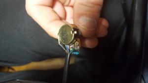

4 часа назад, NERV сказал:
Оставил .
Без него ни как,так как резик двух сторонний.
не знаю как мультиметром ,на осцылографе всё по другому.
Если Вас не затруднит... :
 - Можете сделать фото вашего переменного резистора (чтоб видно было куда впаяны лапки)???
Изменено пользователем виталиккоп
https://mdrussia.ru/topic/34492-signum-mft-s-apgreydom/page/12/#findComment-713706
то что было.
https://mdrussia.ru/topic/34492-signum-mft-s-apgreydom/page/12/#findComment-713707
Больше 5мб не даёт грузить так шо ОЙ.
https://mdrussia.ru/topic/34492-signum-mft-s-apgreydom/page/12/#findComment-713708
При такой схеме и получается диапазон от 5 кОм до 455 Ом ( на моем детекторе впаяно постоянное сопротивление на 500 Ом и реостат на 5 кОм )
Я подумываю вообще убрать постоянное сопротивление на 500 Ом которое впаяно между входом и средней лапкой на реостате - это позволит на легком грунте после захода солнца очень ощутимо добавить мощности детектору.
По крайней мере на моем детекторе и на моих грунтах есть куда еще разгоняться и это востребовано.
ps: Главное не жадничать и чересчур сильно не перекручивать ползунок, так как на предельном положении детектор работать не будет из за обилия фантомов.
