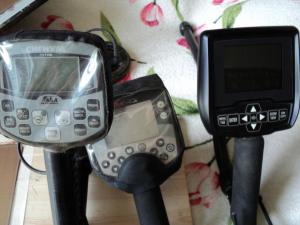

а это часть лягушек из моего "болота"DSC01164.thumb.JPG.38e9f747d1be16a4923a721fcfead189.JPG
дмитрий А .А ваш правый жаб аля Спектра если не ошибаюсь по сравнению с левым жабом аля Сиг как по глубине?За дискрим не спрашиваю так как правый спроектирован Вайтсом.Ну и как спектра себья чувствует на минерализованом грунте.
10 часов назад, NERV сказал:
нормально все:)вот появится интроник:D
Их еще две модели будет)) мало одного интроника :blink:
