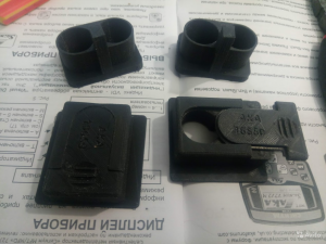

Полезный аксессуар для владельцев сигнума с классической штангой "костылем"   , переходник  на литиевые аккумуляторы , без вмешательств в конструкцию  позволяет использовать  аккумы 18650 .
Изменено пользователем Ruslanyus
